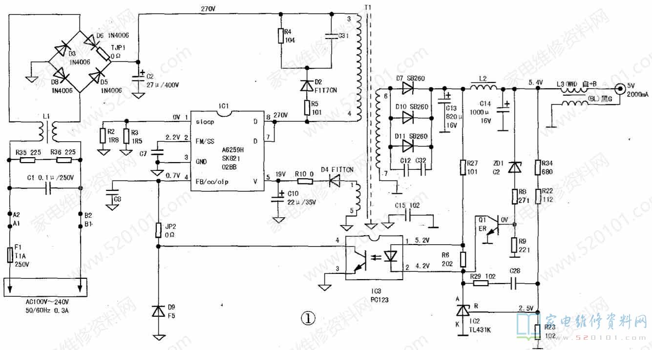

一、A6259H电源芯片及工作过程
A6259H为一块内置有650V高压功率MOSFET管的PWM控制芯片,芯片开关频率为100kHz,抖动频率为95kHz~105kHz,内部集成了各种异常状态保护功能,包括脉冲过电流保护(OCP)、过载保护(OLP)、自动重启、闭锁过电压保护(OVP )(32V)、滞后欠压锁定(UVLO)(13.4V/10V)、闭锁热关断(TsD)(125°C)、软启动和低电流启动(1.1mA) 等功能,且待机功耗<0.1W。该芯片管脚功能见表1。
二、故障检修

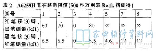

查市电输入端保险丝F1完好,查贴片电阻R2、R3也未坏,这说明开关电源芯片IC1是好的,转向T1次级输出部分的检查。测5V输出端正负极间正反向电阻均为0Ω,显然不对,重点查整流二极管D7、D10、D11,最终发现D10击穿。代换所损元件,通电试之,故障排除。A6259H非在路电阻值见表2。
