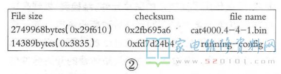

突然想起,现在U32和U40是空白器件,没有IOS文件,怎么能自检呢?于是上网搜索该型号所对应的IOS文件,最后终于锁定版本型号为cat4000.4-4-1.bin的IOS才是该型号交换机匹配的文件。把交换机的CONSOLE口与电脑的串口相连,打开电脑的超级终端,修改为11520,否则无法继续操作现在用Xmodem方式恢复1OS程序。重启交换机,设备直接进入RomMonitor模式。提示符rommon>。显示及输入命令如下:
Rommon 1> dir bootflash

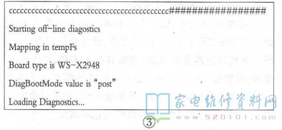

显示如图2所示,那为什么自检还不通过呢?再输入如下命令:Rommon 2>boot
显示如图3所示。(以下为端口等硬件检测信息,此处略)

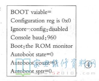

说明系统是能够用命令启动的,那为什么交换机自己不能通过自检呢?冷静思考一下,感觉是不是设置有问题。于是输入查看命令:
Rommon 3>show boot
显示如图4所示:
现在清楚了,是寄存器中设置的配置注册码不对。0x0就意味着交换机启动后只能停滞在bootstrap状态。下面进行更改:
Rommon 4>set boot config- register 0x2102
