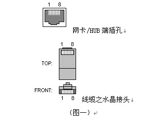

双绞线接头(RJ45)针脚号码定义

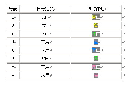

10M双绞线接头的标准接法
线材要求CAT-3(3类线).

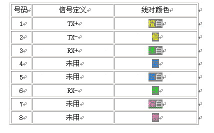

100M双绞线接头的标准接法
线材要求CAT-5(5类线),接头接法与10M完全兼容。

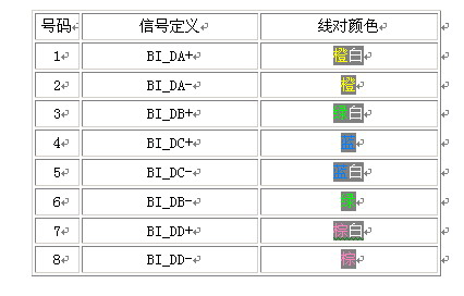

1000M双绞线接头的标准接法
线材要求CAT-5e(5类增强线,俗称超五类),接头接法与10M/100M完全兼容。
1000 Base-T双向地使用了RJ45接头中全部信号线。线材用5类线虽然也能工作,但是推荐使用5类增强线。

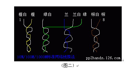

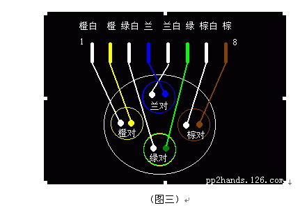

综合上述10M、100M、1000M各种标准,可以发现尽管各标准对线对功能定义稍有不同,但是最终接头的接法都是同一的,如下图所示:
双绞线的标准接法的由来
如图三所示,双绞线的标准接法不是随便硬性规定出来的,而是为了尽量保持线缆接头之布局的对称性而作出,这样一来除了就可以使接头内线缆互相的干扰相互抵消而降到最低,同时也使外界干扰的差分信号值尽量能相等以便抗干扰电路作相减运算来消除之。
所以说我们平时制作网络线时,如果不按标准制作,虽然有时线路也能接通,但是线路内部各线对之间的干扰不能有效消除,从而使信号传送出错率增加,最终导致网络性能下降。
事实上我们本文所用的网线接法是EIA/TIA 568B标准,还有一个EIA/TIA 568A的标准,它只不过是将图中的橙线对与绿线对交换了一下位置(也就是绿白-1,绿-2,橙白-3,兰-4,兰白-5,橙-6,棕白-7,棕-8),线缆接头之布局仍然是对称的。

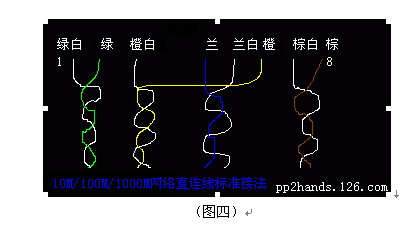

10M、100M网卡之间直接连接时,可以不用HUB,这时只需将TX、RX二个线对相互交叉,也就是1与3、2与6交换就行了。而1000M的线对由于都是双向的,所以它们根本无须交叉,不过为了能向下兼容它们也采用1与3、2与6交换来直连,所以呢,由于1000M各种标准考虑到了对旧标准的兼容,我们只要按1000M的标准制作网线,就能用于各种速度。
下面就是直连线其中一头的具体接法(另一头按标准接法):
比对上图与标准接法图,可以发现二者其实只是交换了绿线对与橙线对,细心的人会发现它刚好就是EIA/TIA 568A标准,所以说,直连双绞线的制作的标准接法,就是一头按EIA/TIA 568A,另一头按EIA/TIA 568B接法接线就行了。两头都符合国际标准,这就是按标准做线的好处。

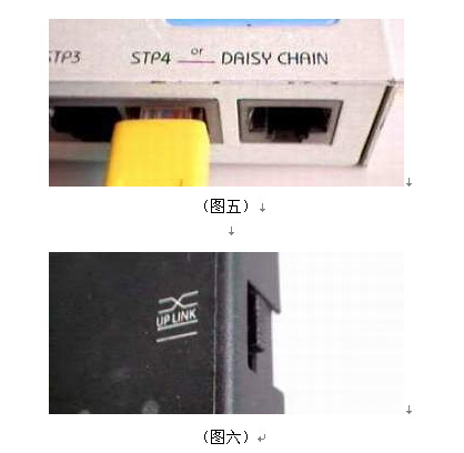

HUB上的级连口的妙用通常HUB上都会留一个口用于HUB之间的级连,也就是将许多HUB连在一起用,为了在不级连时充分利用硬件资源,该接口一般与其旁边一个普通网卡接口是相通的(图五)。另外一种情形是设置一个拨动开关用来改变最后一个网口的功能(图六),那么作为级连用的网口到底有什么不同呢?
事实上非常简单,级连的网口就是一个标准的双机直连接口,也就是1与3、2与6交叉,想不到吧。
那么我们知道这个事实,就可以:
1、图五情形时,在HUB没电的时候也可以用二条普通网线连接二台电脑,只需将一条网线插在级连口,另一个接它旁边的接口就行。
2、对没有级连口的HUB,我们可以通过一条双机直连线将它与别的HUB级连起来(各插任意一个普通网口即可)。
3、将双机直连线插入HUB之级连口,可以象普通网线一样插其它HUB网口一样连网(1与3、2与6交叉)
