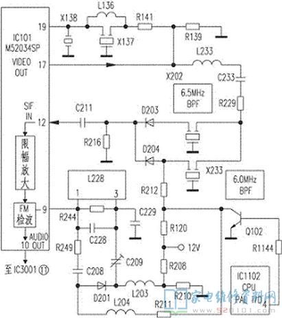

  • 松下TC-2588型彩电,收看电视节目过程中,伴音出现时断时续的情况
    试输入AV信号试机,一切正常,据此判断故障部位在伴音中频处理电路。该机伴音中频信号处理电路如附图所示,IC101(M52034SP){17}脚输出视频信号,经X202(6.5MHz及233(6.0MHz)滤波器选出6.5MHz或6.0MHz的伴音...
       2007-01-24
