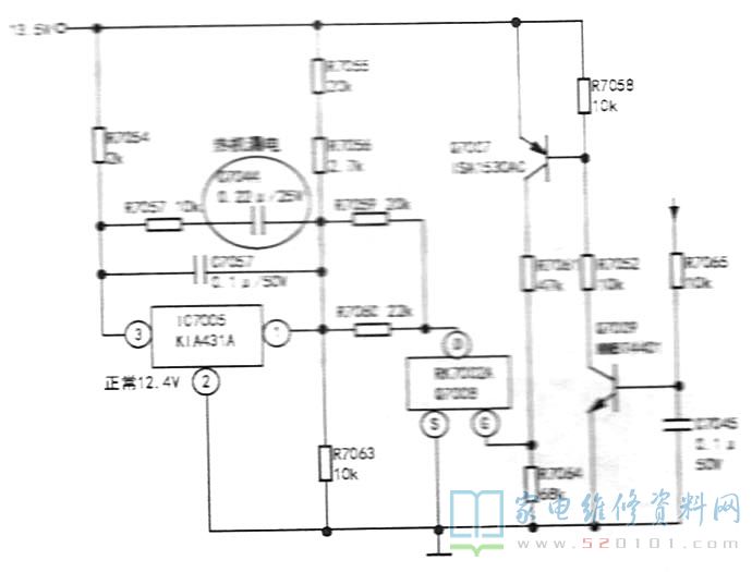

接修一台夏普LCD-40LX235A型液晶彩电,冷机开机正常,热机约30min后屏背光闪烁。初步判断电源板或主板某元件热稳定性差。在故障出现时测量PFC 380V正常,P7004的⑤脚13.5V供电在10V~13.5V之间波动,此时灯条供电插座P7003的①脚电压在185V~205V之闫波动,⑦脚、⑨脚电压在90V~103V之间波动。分析认为,电源板13.5V主电压的稳压电路有故障。
