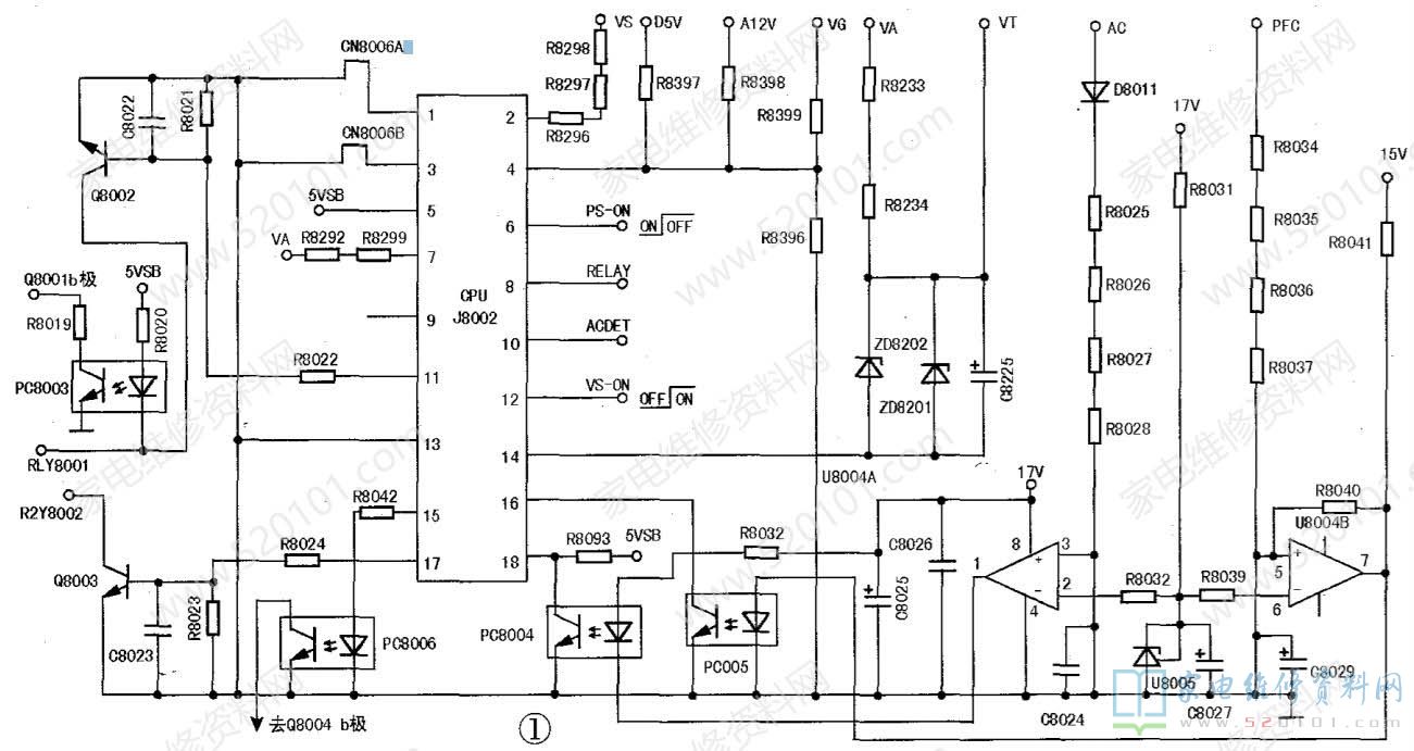

接修一台等离子电视,故障现象是二次开机后,电源保护,指示灯亮。分析检修:根据故障现象分析,怀疑电源板有问题。将电源板取下,并将PS-ON端接地,VS-ON接5V电压,开机观察电源仍然保护,由此确定电源板确有故障。指示灯亮,说明5VSB电压工作基本正常。再次通电测量各组输出电压瞬间情况,经测量发现VAMP、A12、VG、D5VPFC各组电压均未到正常值就保护,因此判断保护电路有问题。
此电源保护电路如图1所示,由U8004(LXX431)和CPU(J8002 )组成。各组电压工作正常后,待机电路的17V电压给U8004提供一个工作电压,由R8031、U8005组成的精密2.5V稳压电路,通过R8031、R8039分别给U8004②脚和⑥脚提供基准电压;由D8011及R8025~R8029组成的AC保护检测电路给U8004③脚提供检测信号,比较后的信号从其①脚输出,通过光电耦合器PC8004耦合到CPU的18脚;由R8034~R8038组成的PFC保护检测电路,给U8004的⑤脚提供检测信号,比较后的信号从其⑦脚输出,然后经光耦耦合器PC8005耦合到CPU的16脚;由R8396~R8399组成的D5VA12V、VG保护检测电路,产生的信号直接送到CPU④脚;由R8233 R8234组成VA电压保护检测电路,其信号送到CPU的⑦脚;由R8291~R8298组成VS电压保护检测电路,其信号送到CPU的②脚。当CPU检测到上述其中任何路 电压异常时,CPU 11和17脚便发出一个低电平,使Q8002 Q8003截止,继电器RLY8001、RLY8002失电断开,RFC后续的电路因掉电而停止工作。同时,通过光电耦器PC8003控制Q8001截止,PFC模块低电压电路部分的开关电源芯片及vS/VA电路部分的开关电源芯片的供电均被切断,从而达到保护的目的。
为了区别是哪路保护检测电路有问题,在通电瞬间测量CPU④脚电压为3.1V 左右,说明D5V、A12V.VG电压保护检测电路无问题,问题应出在AC保护检测电路和PFC保护检测电路中。在通电瞬间,测量U8004的⑧脚17V供电正常,U8004的②和⑧脚的基准电压为1.6V左右,并且极不稳定,通电瞬间继续测量电容C8027两端的电压为1.3V左右,故而怀疑电容C8027有故障,将其拆下检查发现已漏电,更换一只22uF/10V电解电容后,故障排除。
