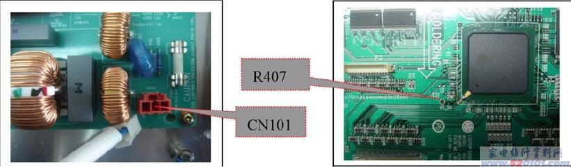

概述:LG 屏的自检方法主要是直接把AC 220V 接在屏电源板上,在电源板上直接或用2K 的电阻将5V 短接至VS-on 或调节拨动开关,再短接逻辑板上相关测试点。
针对LG V7等离子屏的自检:
方法一:将电源板上的SUB 模块上的SW601 的AUTO 端与中间的两个针短接;
方法二:将电源板上的开关SW601 拨到AUTO 端; 将逻辑板上的电阻R407 取掉(下右图); 把AC 220V 直接接在电源板插座CN101 上(下左图),屏幕显示滚动测试画面(各种测试卡),说明屏和屏上组件组件正常。
