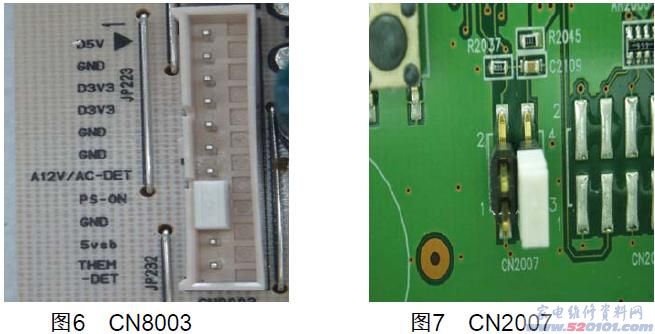

概述:三星屏的自检方法主要是直接把AC 220V 接在屏电源板上,将电源板上PS-on 或Relay 信号短路到地,VS-on 信号接高电平(3.3V 或5V),再短接逻辑板相关插座或调节拨动开关 。
针对三星50HW-YD02(W2)等离子屏的自检:
第一步:将电源板上插座CN8003 的③(GND)脚与④(Ps-on)脚短接(下左图);
第二步:将逻辑板上插座CN2007 的③、④脚短接(见下右图);
第三步:接通AC 220V 电压,屏幕显示7 个滚动画面(如红场、蓝场等),说明屏和屏上组件组件正常。
