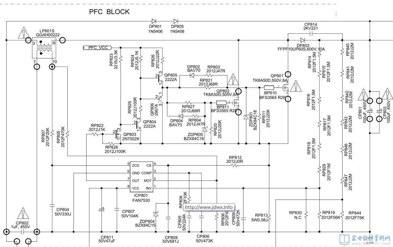

进线保险FS801坏,检测出PFC电路场效应开关管8A50D坏了一只,根据以往的经验,用2SK2645代换,另外这种机型开关管坏,必然会引起FAN7530坏,表面上看FAN7530的7 8脚反向电阻正常,实际是坏了,再简单查了一下G极之前的整形电路,没有什么异常,换上6.3A保险管,通电,遥控开机,听到熟悉的三星开机音乐,测量PFC电压为380V,非常稳定,试机5分钟,关机,手摸PFC开关管,温度很正常,装机,上墙,通上信号再试机,画面一切正常,用户非常热情,点烟、喝茶大约15分钟左右,听到电视里面叭的一声,声像全无。
再拆机,发现还是PFC部分场效应管其中一只短路,不敢再在用户家折腾了,同用户说明,电源板上有隐患,要慢慢查,必须带走,把电视整机拉回,拆掉坏的开关管及FAN7530。重点查PFC取样电路RP814~RP818;RP840~RP847;RP831~RP838,并清理每只电阻下的胶,对FAN的7脚到两只开关管的G极之间电路进行地毯式检查,未见故障元件,换上损坏的元件,再次通电,还是大约15分钟左右,再炸保险,损开关管其中一只,维修陷入困境。
反复检测,替换维修,仍然屡损开关管——原因不明(也许是受潮引起的PFC变压器跳火)换这换那,哪个都是好的,该代换的都换了,就是不行,最长的开机50分钟左右三无,而且坏的时候,管子表面温度都不高,前后换了3只FAN7530与4只场效应开关管(不同型号批次),有朋友说,尖峰吸收电路,可这款PFC却找不到吸收电路在哪,图纸实物都未找到。

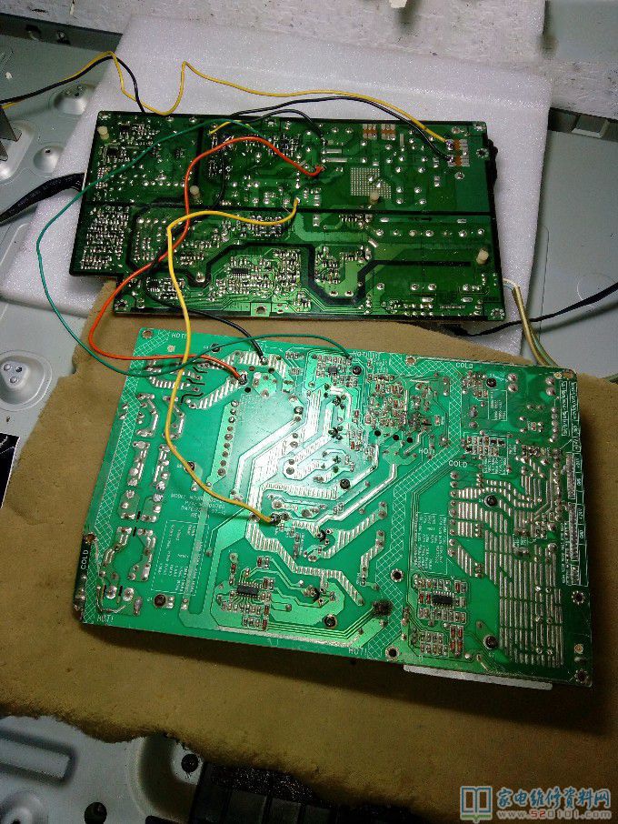

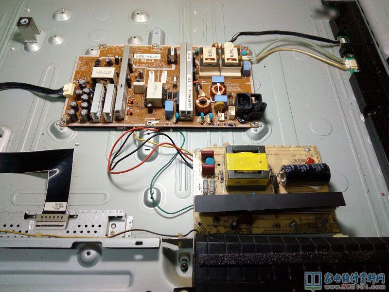

考虑到该机已占用大量时间与精力,不能再折腾了,已失去耐心了,决定用嫁接法维修。在以往换下的旧电源板中(平时很少换板,特别是电源板,总觉得维修人员换板维修是技术不精,不光彩),找到一块康佳康佳KPS300-01(3405553),坏电源板,测量PFC部分对管正常,应该是好的,桥+、桥-、PFC+、VCC供电,接4根线,开机PFC电压为409V,把康佳板的RF905、906分别贴片电阻由514(0805)换成474、434(1206),PFC最终调整为384V。嫁接的板子用短磁柱安装在原电源板的右下方,在散热片上贴上绝缘片,并在后壳对应位置再加一层绝缘垫片(因该机后壳是铁皮的)。
维修小结:其实平时的维修中,有不少地方用到嫁接法维修,如主板的DC-DC;二合一边板VGH、VGL等电路都可以用到嫁接法。
