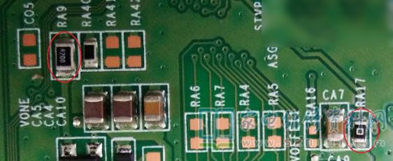

索尼KDL-55R580C液晶电视背光亮但黑屏的技改维修
2022-04-18
作者:文明电器
6720
针对索尼KDL-55R580C液晶电视,故障表现为开机就黑屏,背光是亮的,有声音。各位遇到此类故障只要去掉RA9和RA17试试,一般能解决此问题,如下图所示。
