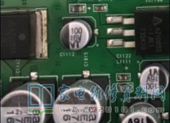

LG 47LB7RF-TA液晶电视伴音有沙沙声的故障维修
2022-07-23
作者:wangsai95
3615
接修一台LG 47LB7RF-TA(42LB7RF)液晶电视,主板型号是LG EAX37965203(1),故障表现为伴音沙沙噪声,此问题为主板通病,更换电容C1112问题即可解决。
