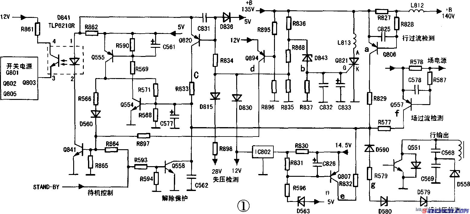

1.保护执行电路
保护执行电路主要由Q555、Q554、光电耦合器D841组成。保护执行电路启动时,Q555导通,集电极电压通过降压电阻R566和二极管D560加到Q841的基极,Q841饱和导通,光电耦合器1)841光敏管随之饱和导通。D841光敏管导通后,开关管08()1的激励信号被旁路,开关电源停止振荡,无电压输出。
2.+B负载过流保护电路
该电路由过流取样电阻R827、检测放大管Q806组成。行输出电路发生短路或漏电故障时,行电流会急骤增加,取样电阻R827上的电压也会随之增加,当R827上的压降接近0.7V时,Q806就会正偏导通,通过R829向保护执行电路中的Q554基极送入触发电压,使电源进入保护状态。
3.+B过压保护电路
该电路主要由可控硅Q821、稳压二极管D843、分压电阻R836、R868、R835构成。D843的击穿电压值为10.4V。+B电压正常时,可控硅Q821和三极管Q820均不工作。因为D843负极电压为8.8V,低于击穿电压,同时R835上端电压为5.0V,该电压经R834加到Q820的基极,Q820处于反偏。当+B电压超过额定电压的10%以上(约160V)时,D843负极电压因超过10.5v而反向击穿,Q821的G极获得触发电压而导通,+B电压被对地短路。同时,R835上端电压也大幅下降,该电压通过R834使Q820导通,导通电流经电阻R833向保护执行电路送入触发信号,使电源进入保护状态。
4.+B失压保护电路
该电路由分压电阻R836、R868、R835和R834、Q820构成。电视机正常工作时,R835上端电压高于Q820发射极电压,Q820反偏截止,对保护电路不产生影响。当+B整流、滤波电路发生开路或短路故障时,分压电路R835上端的电压就会降低或无电压,当R835上端电压低于4.3V时,Q820导通,向保护执行电路送入触发电压,使电源进入保护状态。
5.+B欠压保护电路
该电路由分压电阻R895、R896和Q894构成。电视机正常工作时,R896上端即Q894的基极电压为15.4V,发射极电压为12V,Q894反偏截止,对保护电路不产生影响。当稳压电路、+B滤波电路发生故障,或+B负载电路发生短路故障,引起开关电源输出电压降低、特别是+B电压降低时,就会使分压电阻R896上端电压低于11.3V,使Q894导通。Q894导通后,通过R897向待机控制电路Q841的基极注入高电平,Q841导通,使电视机进入待机保护状态。
6.低压失压检测电路
该电路由检测三极管Q820及其基极的检测二极管构成。Q820基极通过检测二极管D836、D815、D830分别对开关电源输出的5V、28V、12V电压进行检测。上述被检测电压正常时,D836、D815、D830均反偏截止,Q820也反偏截止,对保护电路不产生影响。当5V、28V、12V电源之一的负载电路短路或整流滤波稳压电路开路,造成被检测电压丢失时,相应的检测二极管导通,就会将Q820的基极电压拉低,使Q820导通,其集电极电压通过隔离电阻R833向保护执行电路送人触发电压,使电源进入保护状态。[Page]
7.14.5V和行5V电源失压保护电路
该电路由检测三极管Q807及其外围的R830、R831、R596和4.8V稳压管D563组成。电视机正常工作时,电阻R830两端电压较小,稳压管D563截止,Q807截止,对保护电路不产生影响。14.5V电源负载电路发生短路故障时,电阻R830两端电压增大,Q807导通,其集电极电流通过电阻R832向保护执行电路送入触发电压,电视机进入保护状态。
另外,当行输出提供的5V电压负载短路时,稳压管D563正极电压为0V,D563反向击穿导通,Q807获正向偏置电压而导通,Q807的集电极电压通过电阻R832向保护执行电路送入触发电压,电源也会进入待机保护状态。
8.场输出过流保护电路
该电路由过流取样电阻R578、检测放大管Q557组成。场输出电路发生短路或漏电故障,导致场输出电流增加时,取样电阻R578上的电压就会增加,当该电压接近O.7V时,Q557正偏导通,集电极电流通过电阻R577向保护执行电路送入触发电压,电源就会进入待机保护状态。
9.行输出过压保护
该电路由稳压管D558、D579、D580、D590和分压电容C568、C569组成。C568、C569对行输出管Q551的集电极脉冲电压进行分压。正常时C569上端的脉冲电压低于稳压管D558、D579、D580串联后的稳压值,检测电路截止,对保护电路不产生影响。当行输出脉冲电压因电源电压升高、行逆程电容开路等原因而升高时,稳压管D558、D579、D580反向击穿,通过R579、D590向保护执行电路送人触发电压,电源就会进入待机保护状态。
10.保护状态解除电路
该电路由Q558及其外围元件构成。Q554、Q555受触发进入导通保护状态后,如果副电源+5V电压维持不变,Q554、Q555将始终处于导通保护状态。想退出保护状态,须将Q554的基极对地短路或加入反向电压,让Q554、Q555截止。在待机状态下,微处理器通过STAND-BY输入高电平,该电平通过R593使Q841导通,同时使Q558也导通,将Q554的基极对地短路,使Q554、Q555截止,解除保护状态,确保待机后能够正常开机。 1.观察故障现象,判断是否保护

2.测量关键点电压,判断故障范围
(1)判断是否进入保护状态
保护时,如果开机瞬间有+B电压输出然后降为0V,即可确定是进入保护状态。同时,可测量Q554的基极电压和待机控制管Q841基极电压,来判断是否进入保护状态。如果自动关机后,Q554的基极和Q841的基极电压均由正常时的0V变为O 7v,即可判断是进入保护状态。
(2)判断是哪路故障检测电路引起的保护
在开机后进入保护前的瞬间,先后测量图中的a、b、c、e、f、g点电压,哪个电压在开机瞬间突然上升,则是哪路故障检测电路引起的保护。a点是行过流检测电路引起的保护;b点是+B过压检测电路引起的保护;c点是失压检测电路引起的保护;e点是14.5V、行5V失压检测电路引起的保护;f点是场输出过流检测电路引起的保护;g点是行输出过压检测电路引起的保护。也可在解除保护后测量a、b、c、e、f、g点电压,哪个点电压为高电平,则是哪路故障检测电路引起的保护。
3.解除保护,观察故障现象
(1)从故障检测电路采取措施,解除保护状态
可采用两种方法:一是逐个断开各个保护取样电路与Q554基极的连接来判断。过流保护电路断开R829,过压保护电路断开I..813,失压保护电路断开R833,欠压保护电路断开R897,14.5V/行5V失压保护电路断开R832,场输出过流保护电路断开R577,行输出过压保护电路断开R579,然后重新启动电视机试之。 [Page]
二是逐个短路各个取样电路三极管的b—e极来判断。过流保护电路短路Q806的b—e极,过压保护电路短路Q821的G—K极,失压保护电路短路Q820的b—e极,14.5V、5V失压保护电路短路Q807的b—e极,场输出过流保护电路短路Q557的b—e极,行输出过压保护电路将D590的正极对地短路,然后重新启动电视机试之。
如果断开哪个保护电路与Q554基极的连接,或短路哪个保护取样电路的b—e极后重新开机,开关电源退出保护状态,则是该保护电路使开关电源进入保护状态。
(2)从保护执行电路采取措施,解除保护状态
可采用开路和短路两种方法。开路法和短路法从两处下手:一是保护执行电路Q554输入端与故障检测电路输出端的连接点,即将图中Q554的基极断开或对地短路;二是保护执行电路与待机控制管的连接点,即将图中的D560负极断开或对地短路。退出保护状态后,开机观察电视机的故障现象,对相应的电路进行检修。如果电视机工作正常,属于误保护,应检修保护电路。
例l:松下TC29V30R型彩电,开机时有高压建立的声音,但整机三无,指示灯亮。
分析检修:初步判断是保护电路启动。用万用表电阻挡测量开关电源和行输出管,无明显短路漏电现象。用电压测量法作进一步判断:开机,测量+B输出电压,在开机瞬间有电压输出然后降为0V。测量Q814和Q554基极有0.7V电压,二极管D560正极为高电位1.4V,证明是进入保护状态。
采用解除保护的方法判断。断开行输出电路,接假负载,短路STAND-BY,再开机,仍进入保护状态,说明不是由于负载电路引起的保护。逐个断开Q554基极的各保护检测触发电路,当断开R833后开机,开关电源不再保护,但输出电压高达180V左右,且发出“啪”的响声,可控硅Q821击穿开裂。赶快关机,用电阻测量法检查稳压电路,未见异常。代换光电耦合器,输出电压恢复正常。更换烧毁的可控硅Q821,恢复电路,故障彻底排除。
例2:松下TC-29V30R型彩电,开机三无,指示灯亮,遥控不能开机。
分析检修:开机瞬间有高压建立的声音,然后三无,测量Q841和Q554基极有O.7V电压,确定是保护电路启动。
采用解除保护的方法检修。断开行输出电路,接假负载,短路STAND-BY,再开机,主电源仍不启动,证明是电源板电路引起的保护。断开Q554基极后再开机,开关电源的输出电压正常,说明是保护电路误启动引起的故障。测量a、b、c、e.f.g测试点电压,c点电压为高电平4.5V,判断故障在过压保护电路中。检测该电路,发现分压电阻R868有开焊的现象,致使R868上端电压升高,过压检测电路启动,误入保护状态而发生三无。补焊R868后,恢复正常。 [Page]
例3:松下TC-25V30R型彩电,开机收看正常,遥控关机后仍有光栅,但无图无声。
分析检修:判断是开/关机控制电路故障。对该电路进行检查,发现在开/关机时,控制电路中的Q841各极和光电耦台器I)841的①一②脚有相应的电压变化,③-④脚却无电压变化,由此判断D841内部开路,使关机信号中断。虽然微处理器已发出关机信号,受其控制已无图像无伴音,但开关电源未接到关机信号,仍输出电压,致使行扫描电路继续工作,出现光栅。更换D841后,故障排除。
例4:松下TC-25V30R型彩电,开机三无,指示灯亮。
分析检修:开机瞬间有高压建立的声音,然后三无,测量Q841和Q554的基极有0.7V电压,确定是保护电路启动。
采用电压测量的方法检修。开机瞬间测量a、b、c、e、f、g测试点电压,f点在开机瞬间为高电平,判断故障在场输出电路中。对场输出电路进行检测,发现场输出电路IC451(LA7838)内部短路。更换IC451后,开机不再保护。
