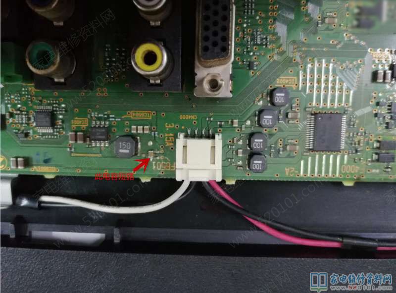

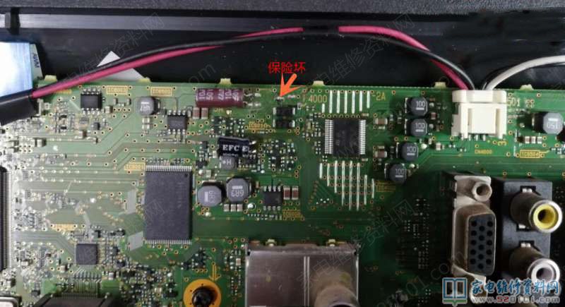

接修一台索尼KLV-40EX430开机红色指示灯闪烁5次不开机,查主板一个小保险断路,再细查发现一贴片电容漏电短路,代换后正常,具体位置如下图所示。
