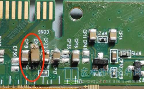

夏普LCD-45SF475液晶电视灰屏无背光的通病故障
2023-10-25
作者:阿峰家电
2274
关于夏普LCD-45SF475液晶电视有声音无背光,灰屏,此故障的毛病已找到,是屏板上C18电容短路导致的,更换后故障修复,具体如下图所示,这机器通病,都是这几个电容其中一个短路。
