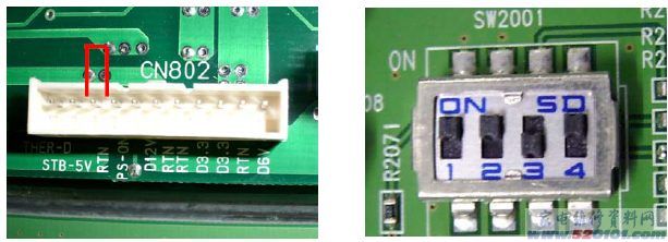

逻辑板上开关SW2001 是自检开关
电视状态1、2、4 上,3 下
自检状态1、3 上, 2、4 下(下右图);
SW2001在自检状态时: 屏幕显示白场信号,说明屏和屏的X、Y、D 驱动组件均正常。
SW2001 正常模式
