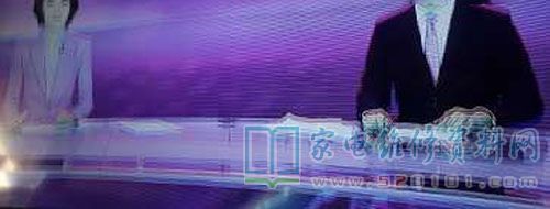

三星屏32AP08出现图像抖动和重影偏色的修复过程
2023-12-31
作者:城州电器
1748
今天接修一台液晶电视,采用的是三星屏32AP08,故障表现为图像抖动,重影偏色,我是这样修复的:将左边ckv1和ckv2用1kΩ电阻相连,再把1040电阻0欧改成510欧,开机图像正常。
