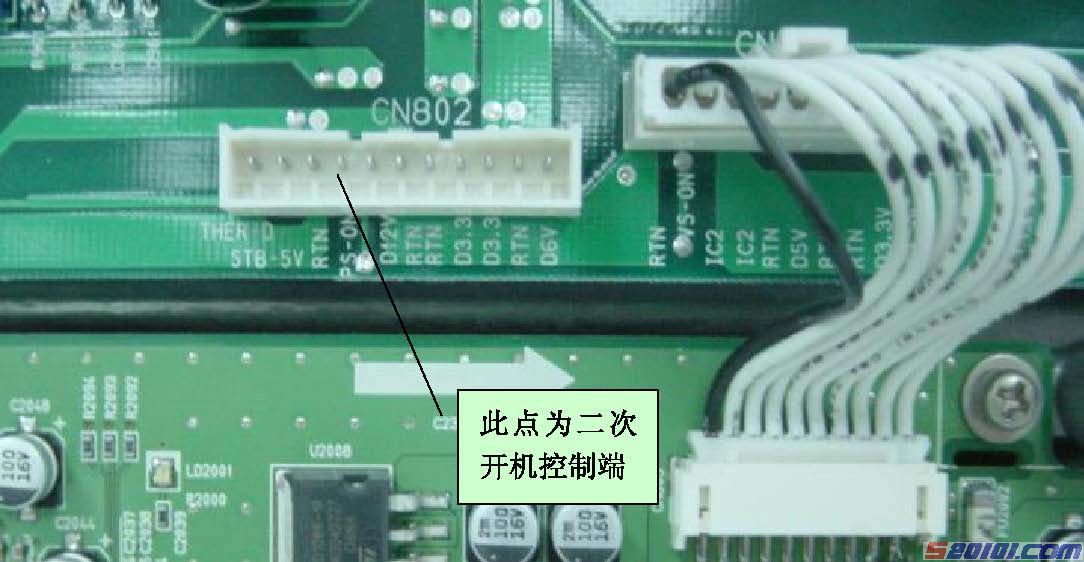

取消长虹生产全部电路板,将电源板上插座CN802 3,4 短接,(CN802 第4 脚POWER—ON/OFF 接地),该信号来自主板CPU 输出的二次开机控制信号,短路该脚后相当于用户按下开/关机键;

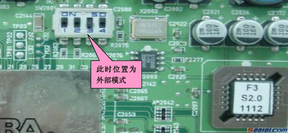

将逻辑板上拨动开关SW2001 由原来的外部模式(1、2、4 上,3 下)拨动为内部模式(自检模式)(1、3 上、2、4 下):
接通电源,看屏是否点亮。如果屏显示全白场信号,说明长虹主板或视频处理板故障,如果屏无显示或者未显示全白场,说明屏及屏组件存在故障。

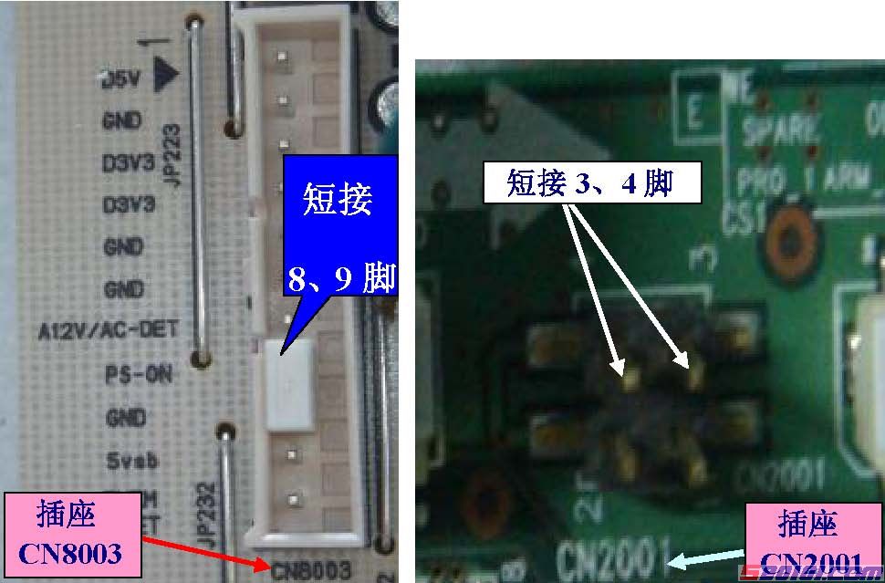

S42SD-YD09 自检模式(V5 屏)
(1) 将逻辑板插座CN2001(3)(4)脚两跳线短路(水平方向)。
(2) 将电源印制板左边第三个插座(CN8003 第8 脚和第9 脚短路)内PS-ON 脚对地脚短路(从下往上数第四脚为PS-ON 信号)。
(3) 取下长虹生产所有信号板。
(1) 将逻辑板上CN2012 短接;
(2) 将电源板上CN8003 的PS-ON 对地短路;

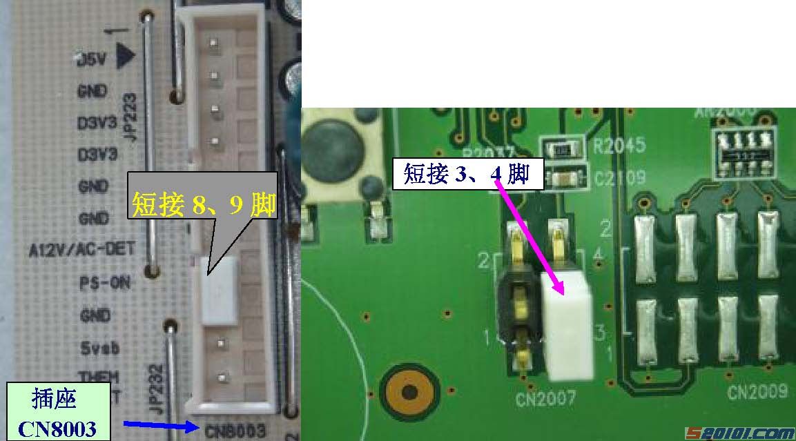

S50HW-YD02 自检模式(W2 屏)
(1)将逻辑板插座CN2007(3)(4)脚两跳线短路(垂直方向)。
(2)将电源板插座CN8003 第8 脚和第9 脚短路,其目的为了将PS-ON 脚对地脚短路以实现二次开机。
(3)取下长虹生产所有信号板。
(4)通电后应出现7 个彩色画面(如红场、蓝场等)。
