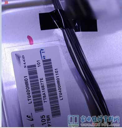

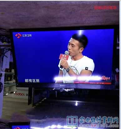

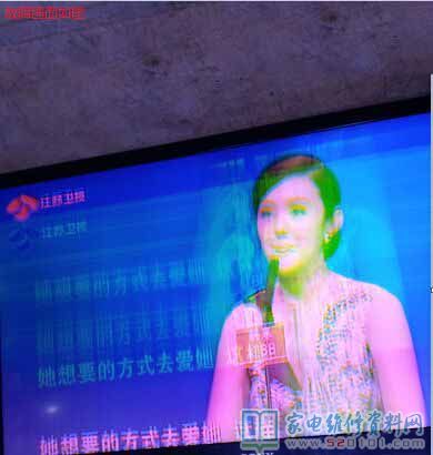

接修一台索尼KDL-40EX520
液晶电视,故障表现为

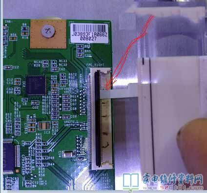

花屏重影机器故障如图,快刀斩乱麻,三星屏,取下右边板排线,开机左边图像正常,通病屏玻璃基板故障。处理方法是先剪一条宽5毫米的纸条,从一边依次垫在排线下面,开机判断出故障位置。在精确的多试几次确定纸条的宽度,在排线上面画样,剪掉排线的故障对应位置,试机正常。
排线剪掉的宽度要先用纸条确定,剪多了会引起横线,半边暗,反应慢。
