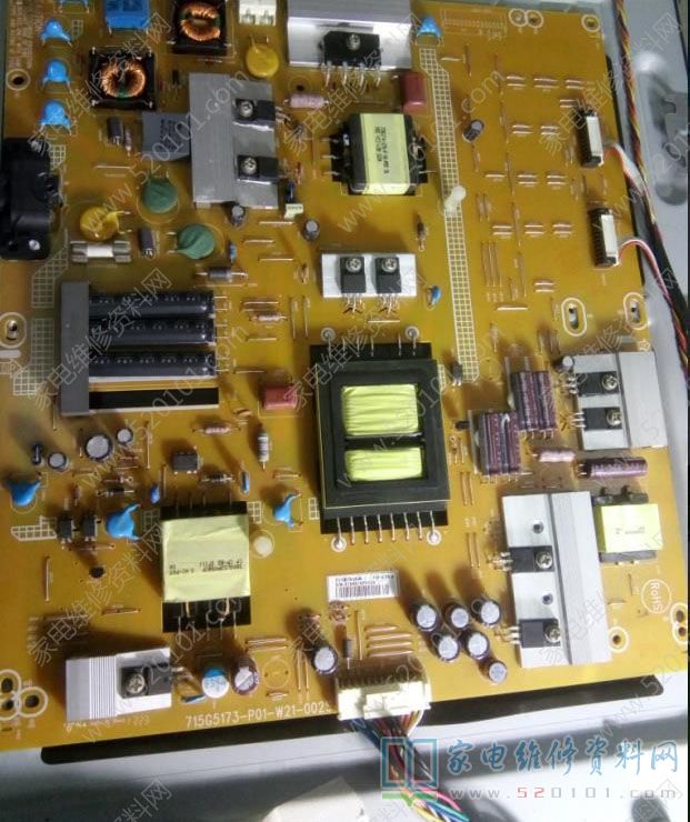

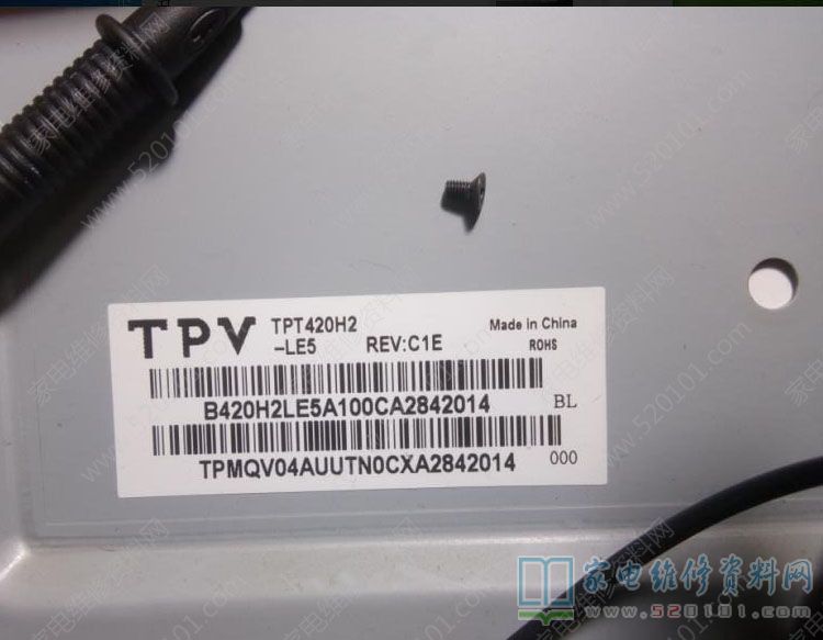

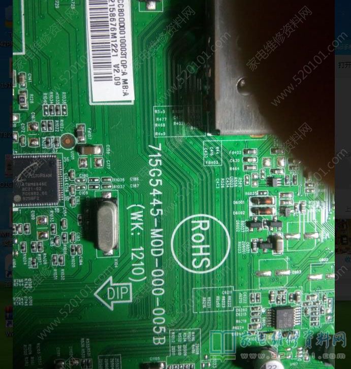

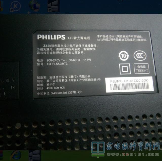

接修一台飞利浦42PFL5528/T3液晶电视,故障表现为按二次开机红灯灭不开机,测量ON/OFF没有高电平开机电压,重新刷机故障排除,此机的数据主板号715G5445-MOD-000-005B,配屏TPT420H2。
