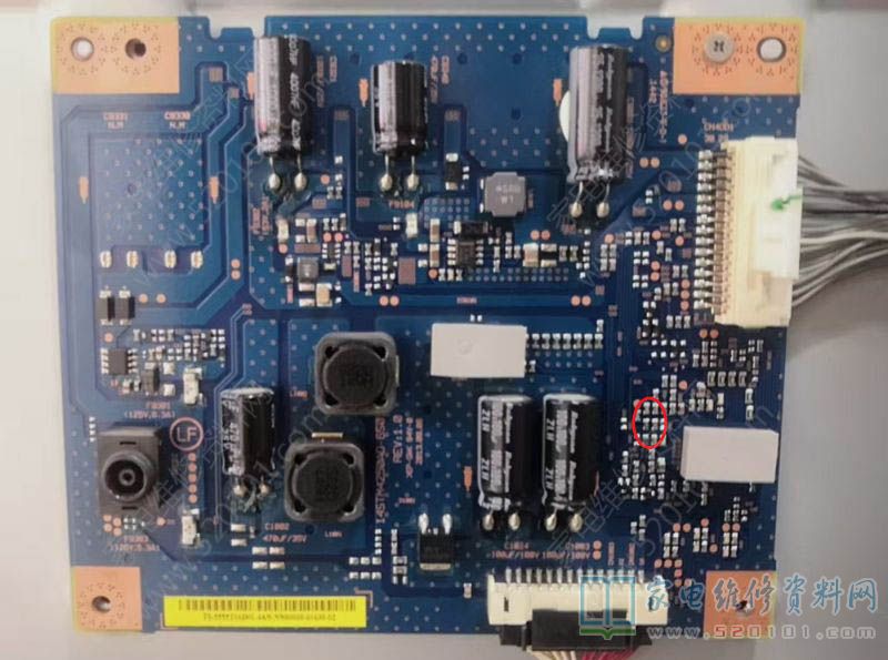

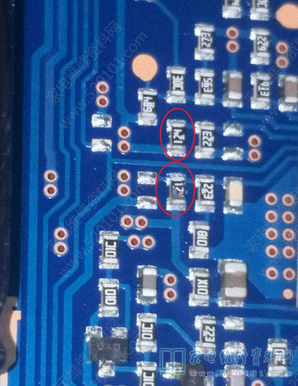

接修一台索尼KDL-55W800B液晶电视,故障表现是黑屏红灯闪六次通病,通常是恒流板红圈内零件变质,多数肉眼可见腐蚀痕迹,或灯条坏了,如下图3所示,更换后故障修复,此故障为该机通病。
