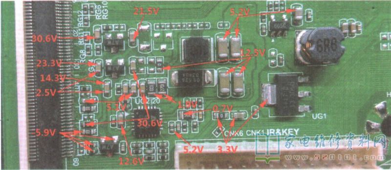

采用TP.VST69T PB706主板方案逻辑电路关键点电压
2022-02-16
作者:景曙光
2019
采用TP.VST69T PB706主板方案逻辑电路关键点电压值如下图所示。(对应屏型号:AJ32T03,实测机型是三洋32CE5130液晶电视)
