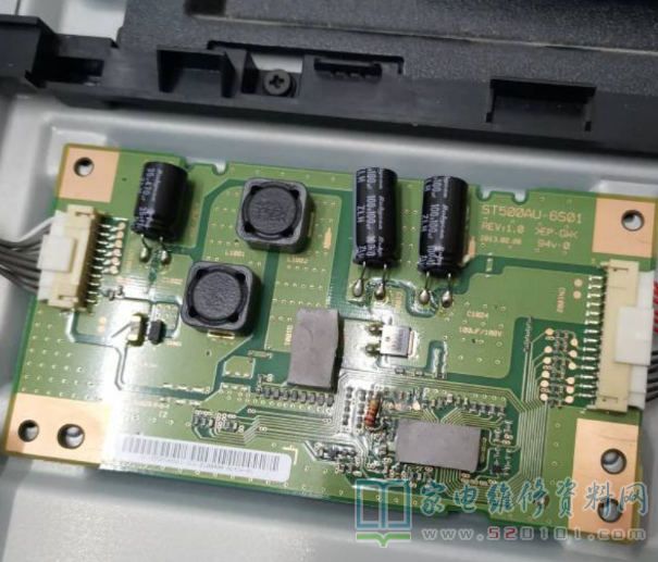

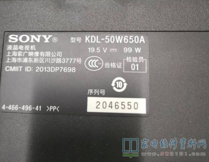

接修一台索尼液晶电视,故障表现为指示灯闪6次,不开机,拆机后首先检查发现灯条正常,然后查恒流板上发现120k电阻开路,更换后故障修复,应该是该机通病。
