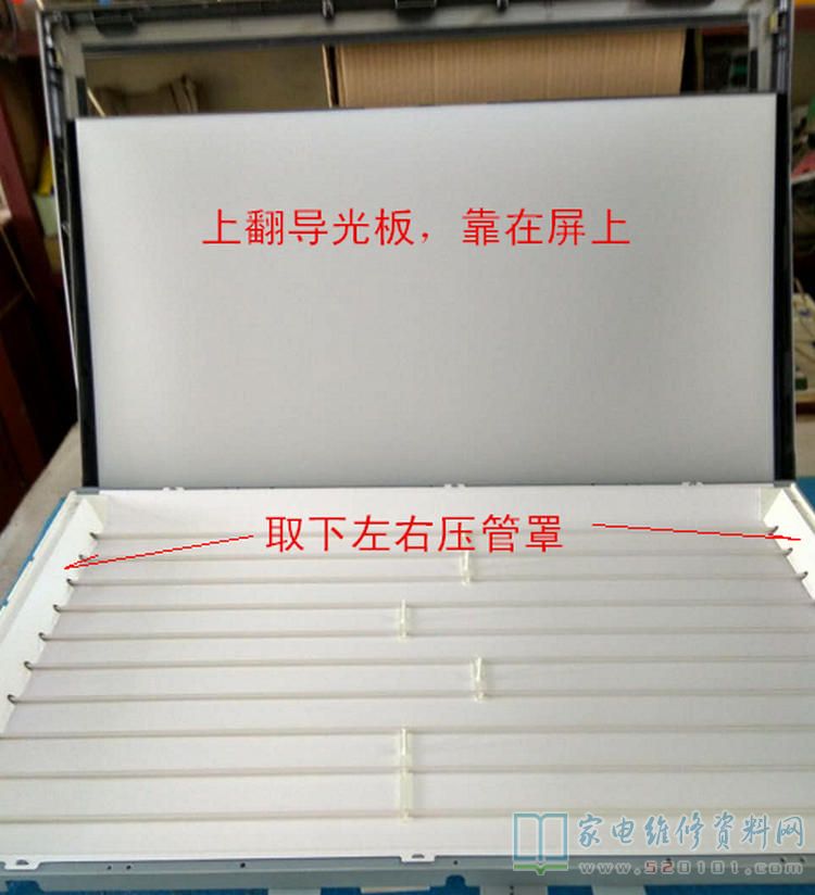

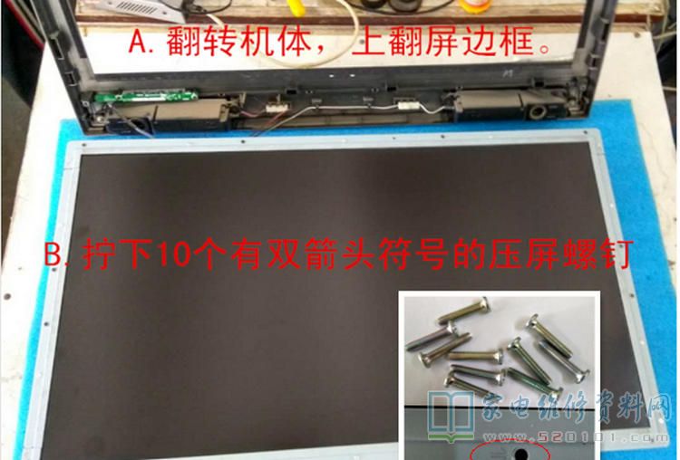

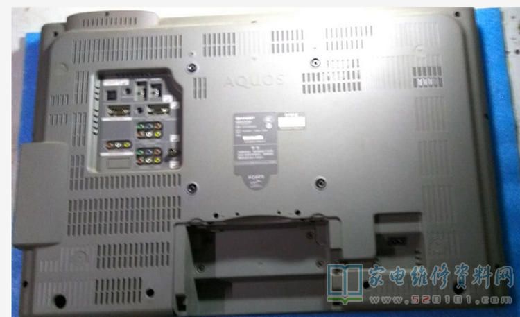

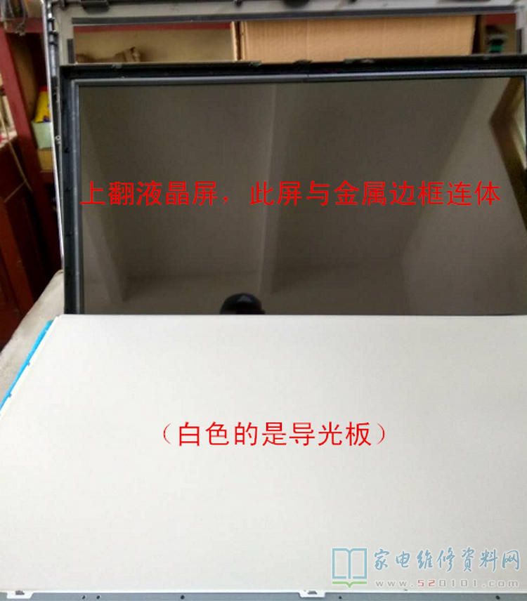

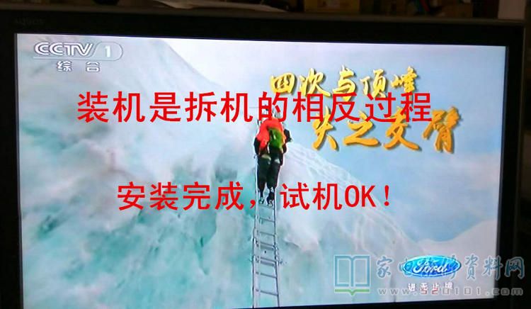

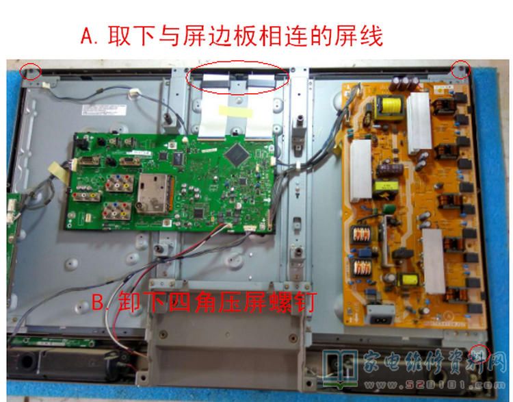

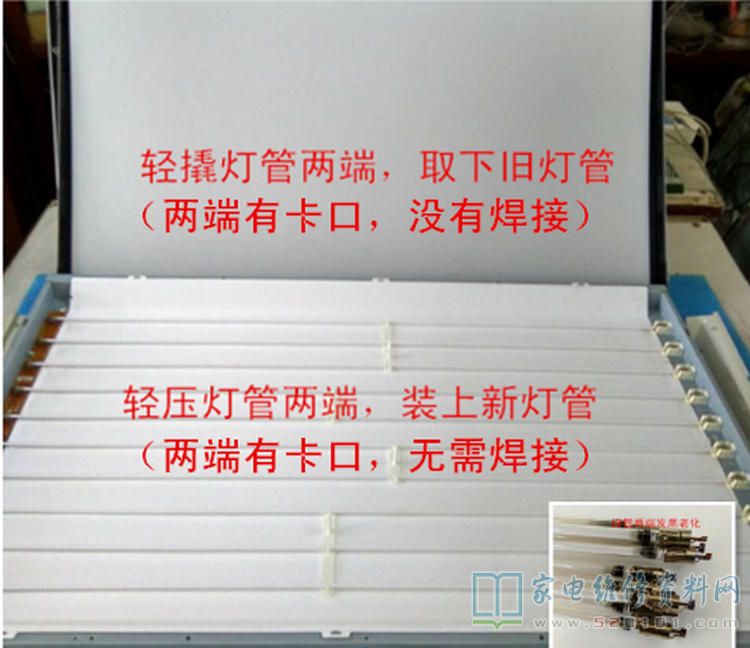

接修一台夏普LCD-32GH3液晶电视,故障现象是设置在TV状态,不加信号,屏幕能看到很暗且偏红的噪点,打开背盖,仍然在TV不加信号状态通电,屏板孔发现背光能点亮,粉红色,偏暗,无论在TV或AV状态,加上信号即黑屏,有声,背光不亮。从以上情况判断,LCD灯管严重老化,需要拆屏换之。
