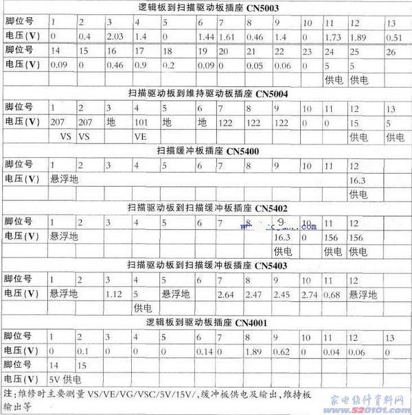

长虹PT42638NHD(PS26机芯)三星S42AX-YD13屏,开机5分钟左右图象出现闪烁点然后黑屏,测Y板VS,VA供电慢慢降到0,测逻辑板到电源板VS_ON控制电压不到1V(正常为3.3V),这时单独把电源板的VS_ON脚接到高电平上试机不再黑屏,怀疑逻辑板问题,仔细检查发现ZD2000(二极管)正反向阻值只要几十欧,(注:ZD2000二极管可去掉不用)去掉后试机正常。
其它各接口电压
