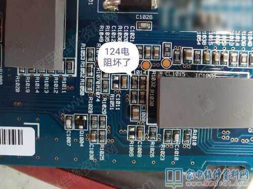

索尼KDL-42W650A液晶电视红灯闪6次不开机的故障维修
2021-08-14
作者:斯盖沃斯yz
20760

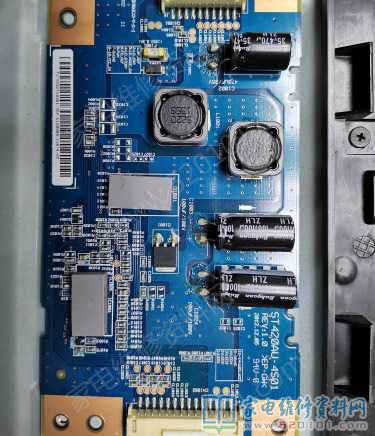

接修一台索尼KDL-42W650A液晶电视,故障表现开机指示红灯闪6次不开机,此故障是索尼此款机型背光升压板的通病,是背光升压板上的124电阻损坏导致(如下图所示),更换后故障排除。
