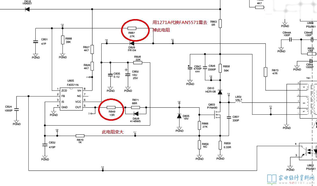

接修一台飞利浦32寸液晶电视,故障表现为通电红灯亮,按开机键红灯闪三次。开盖测3.3V正常,24V为0,P_ON脚无电压。电源板号40-IP42CS-PWI1XG,此电源板主电源IC为FAN5571,副电源输出3.3V正常,主电源24V为P_ON控制继电器通断PFC的AC220V。
人为短接P_ON到3.3V,继电器吸合,滤波电容端电压390V,主电源仍无输出,测IC各脚电压无异常,IC坏的可能性较大。手上无FAN5571,但手上有NCP1271A与此芯片接近,上网查有人说可以直接代换,有人说不可以。先代换试试,代换后仍无24V输出,测24V端并无短路等。
测开关管G极瞬间无跳动,顺路测得R849阻值100K,换掉后通电24V不停跳变。看来1271不能直接代换,对比1271和5571电路区别发现其1脚外部电路是有区别的,1271外部通过电阻并电容到地,5571是通过变压器次级绕阻分压而来。于是去掉R887电阻,开机24V稳定。
