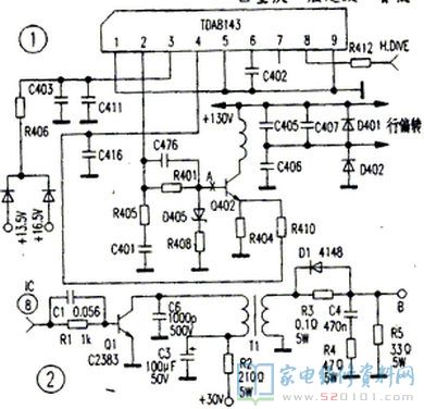

仔细查看该机行电路,绘出该机行激励电路如图1所示,
TDA8143难以购得,决定尝试用其他电路代换该ICE。查得D1887为无阻尼行管,将TDA8143拆除,查阅资料,绘出新装电路如图2所示。经反复调试后确定各元件参数如图2标示值,T1为一般行激励变压器,其他元件无其他特殊要求,用一小块印刷板焊上相关元件即可。用一段排线将新装板与主板相连,将图1的A处断开,将图2的B点接D1887 b极,该新加板供电取自主板+30V,输入(H、DTRE)取自主板TDA81438脚,地端接TDA8143D1脚,将新装板固定于机内,经反复试机证明该电路可代换TDA8143。如日后购得该IC,将A点焊上,拆掉该新装板即可。
