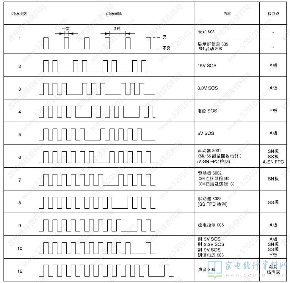

松下TH-P42C20C等离子电视指示灯闪烁故障排查思路
2022-06-15
作者:zzyzzx
10159
当松下等离子电视不开机,且电源指示灯闪烁,出现异常时,保护电路将运行并将设备复位到待机状态。此时,通过本机前端的电源指示灯闪烁次数便可识别出故障部位。请参考下表中的间隔含义进行对照维修。
