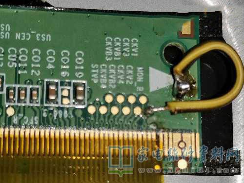

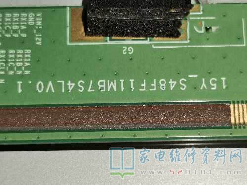

索尼KDL-48R550C液晶电视开机出现灰屏有声音无图像的技改方法
2023-01-19
作者:1296333231
8779
接修一台索尼KDL-48R550C液晶电视,故障表现为开机有索尼字样然后灰屏有声音无图像,关于此故障的技改方法如下图所示,MON / L , MON / R ,就近接地就行了。
