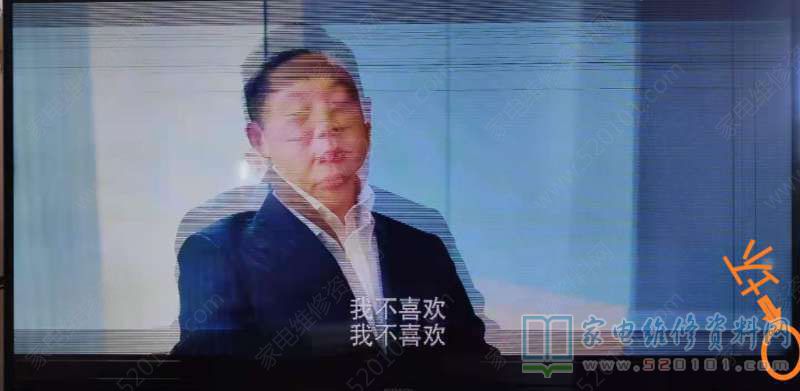

索尼KDL-48W600B液晶电视满屏回扫线且图像不清晰
2023-09-14
作者:lcezqyz
2138

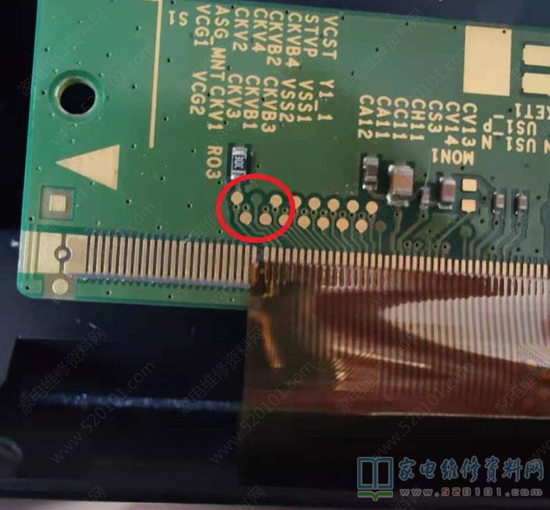

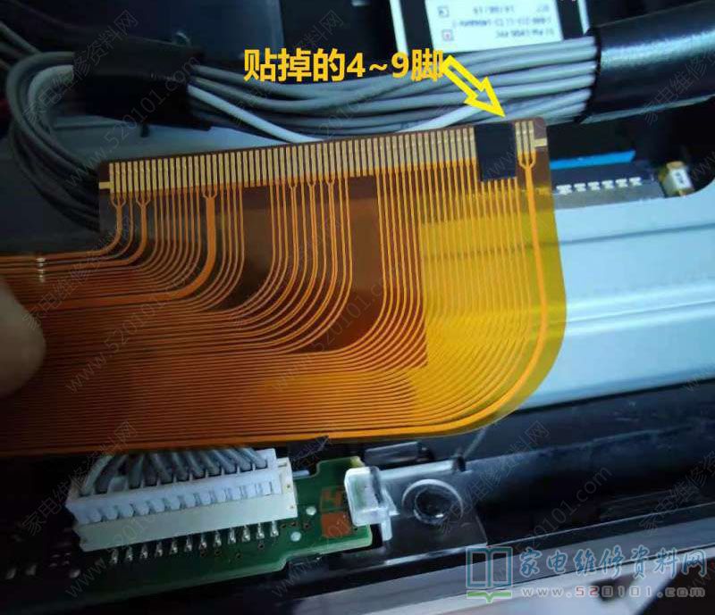

接修一台索尼KDL-48W600B液晶电视,故障表现为图像变得不清晰,屏幕上有满屏回扫线(黑色),并伴“吱吱”声,检测为逻辑板(一体板);观察中故障现象升级为“灰屏”:有声音无图像背光灯亮,检测为逻辑板上电源芯片保护电路启动停止工作(各组电压无输出);将逻辑板到屏的右边排线断开,逻辑板上电源芯片工作,各组电压输出正常,屏幕左边有图像但不正常;
将屏右边排线的4~9脚用电胶布贴断,连接通电,全屏显示图像,如下图所示,后续等待继续试验。
