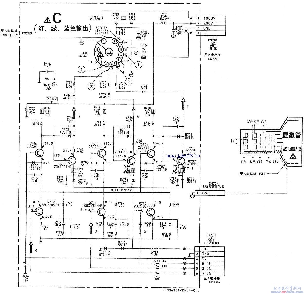

接修一台索尼KV-J21TF8电视,屏幕全部是场回扫线,查电压全部正常,换了TDA8375A的IC还是一样。 后查出是视放板D717,一个9.1V稳压二极管坏了。
附上原理图:
