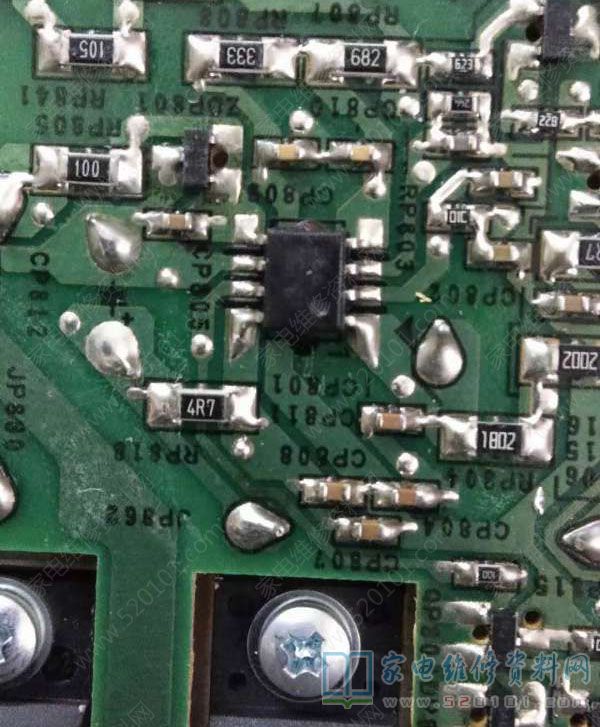

接修一台三星液晶电视电源板故障,查看 450v/82uF电容爆,主电源对管击穿,保险器5a开路。一一更换后60w灯泡限流开机,灯泡很亮,难道还有故障未排除,复查,电源对管下管击穿,仔细排查原来场管焊接错误,并联到滤波电容上了,这种场管是贴片的,利用线路板散热查资料为9A/600V,无该种类型器件,代换在便于焊接位置,看不清原来走线,报废一个管子。
测量电压取样电路时发现跳线标记位置,无阻值,找一洁导线连接上后试机,电压恢复正常,450v(滤波电容上)稳定,确定故障原因后,装机测试正常,新装场管无法利用原来位置散热,只能紧贴在屏幕铁板上散热了。
