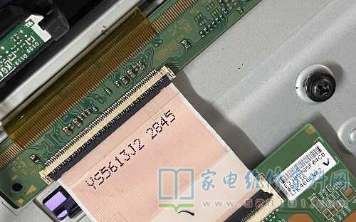

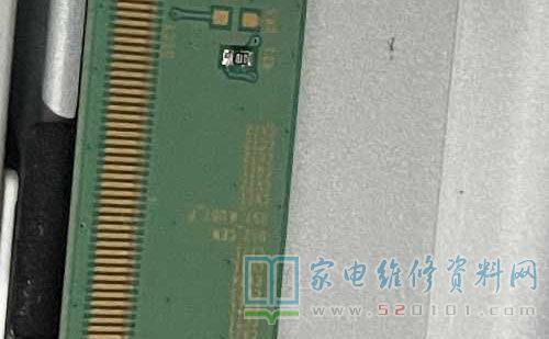

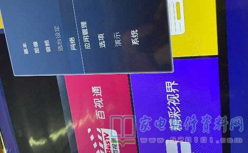

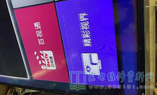

接修一台夏普LCD-48S3A,故障表现为灰屏下部有重影,拆了屏边板R11和R18,不再灰屏,但图像下部重影太严重,就开始用纸隔离逻辑板左边排线,解决下图重影抖动问题。
