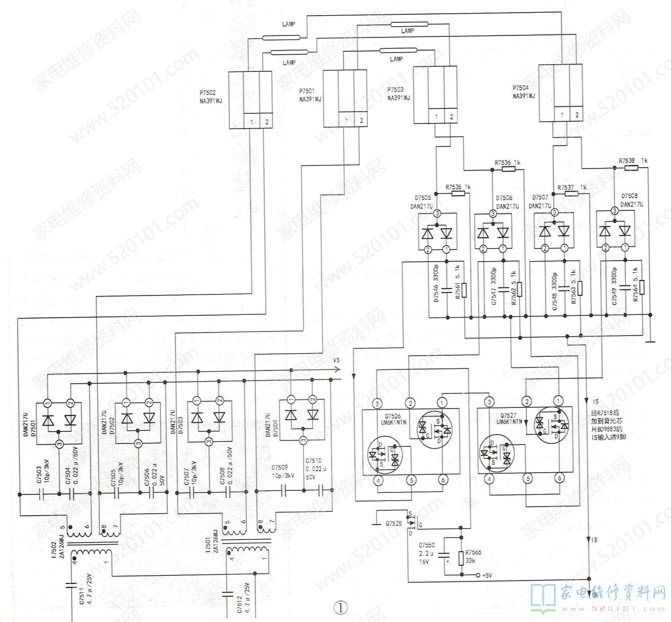

接修一台夏普LCD-19A33型液晶彩电,故障表现为开机后不定时自动保护关机,面板指示灯周期性的红灯闪一下。面板指示灯红灯闪一下是典型的背光故障,可能原因有:灯管老化、灯管过压过流保护电路误动作、背光芯片及外围零件不良。
图1是该机的灯管电流取样电路。从图中可看出:本机共有4根灯管,插座P7502与P7504的①、②脚对应组成灯管①、②的供电电流回路,插座P7501与P7503的①、②脚对应组成灯管③、④的供电电流回路。插座P7502、P7501的①、②脚均左边两个插座接灯管的高压端,P7503、P7504两个插座分别接灯管的低压端。根灯管R7535~R7538各1只1kΩ的电流取样电阻接地,这4只电阻把灯管取样电流转化成取样电压2.65V,分别加到4个双二极管:D7505~D7508的输入端③脚,分别经四个双二极管③-①脚间的二极管正向导通整流,再各经4只滤波电容:C7546~C7549的滤波,得到4路直流电压6.3V,这4路6.3V电压的高低分别代表了4个灯管电流的大小。这4路灯管电流的取样电压,分成两路:第一路:从4个双二极管D7505~D7508①脚输出的电流取样电压,分别经四个电阻:R7561~R7564后汇合成一路代表4个灯管电流的电压IS,其正常值是0.75V。IS 电压经过R7518加到背光芯片BD9883的灯管电流反馈输入⑨脚,在IC内部电路控制灯管的电流以保持恒定。当⑨脚电压升高,说明灯管的电流增大,经过⑨脚内控制电路控制15、16脚驱动脉冲占空比变小,最终降灯管供电电压使灯管的电流降小到额定值。
第二路:4个双二极管①脚输出的代表灯管电流的取样电压,分别加到4个MOS管的G极。其中,Q7526内包含2个MOS管,Q7527中包含另2个MOS管。这4个MOS管是串联关系,组成4个与门电路。在4个灯管正常工作时,4个灯管的电流取样电压是6.3V,分别加到上述4个MOS管的G极,Q7527的①脚内的MOS管S极接地,此时因为4个串联的MOS管同时导通,最终使Q7526的③脚是低电平,该低电平加到Q7528的G极,该管截止,此时该管的D极与IC⑨脚IS电流取样电压电路脱开,对灯管电流IS反馈控制没有影响,灯管在IS控制线的作用下发光恒定。如果4个灯管有任一个因老化电流变小或开路,电流的取样电压会同步变低,D7525、D7526中的4个MOS管中的一个G极就会变低而截止,4个MOS管的导通回路就会断开,此时因为Q7528的G极通过R7565接5V电压,使该管导通,D极把IS控制线拉到低电平OV,致使BD9883的IS反馈端⑨脚接近0V。当⑨脚电压低于0.5V时,BD9883内保护电路就会认为是灯管开路,芯片内部的保护电路动作,芯片停止工作,此时屏幕背光熄灭,电视机面板的红灯周期性地闪一下。不难看出,当遇到灯闪1下故障怀疑有一个灯管老化时,可以把Q7528拆掉,然后开机,如果正常开机,则是有一个灯管老化。

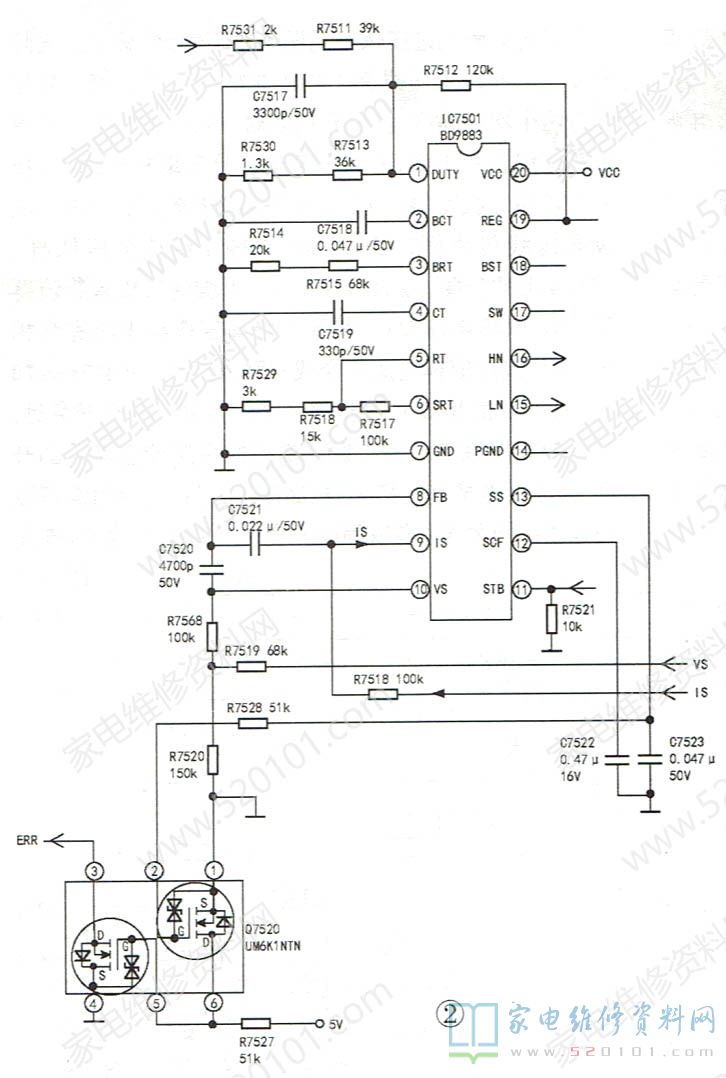

BD9883的13脚是ss端,外接灯管软启动电容c7523。在刚加电时,13脚内部的3uA电流源给SS脚外接的电容C7523充电,其上电压逐渐升高,当达到2.5V时,芯片才开始从15、16脚输出逆变高压驱动脉冲,这就避免了刚通电时的电流冲击。12脚SCP是保护动作延迟电路。该脚到地间接有延时电容C7522, 当⑨脚和10脚输入的灯管反馈电压超出正常范围时,芯片内部的保护电路启动,接通12脚内部3uA电流源给该脚外接电容C7522充电,随充电时间的延长该脚电压逐渐升高,当该脚电压上升到高电平时(需要大约2s时间),芯片停止工作,15、16脚停止输出高压驱动脉冲。当12脚上升到高电平时,会把13脚拉低到0V,引起13脚外接Q7520内的①、⑥脚间的MOS管截止,③、④脚间的MOS管导通,Q7520③脚输出0V电平,此信号通过插座SC7501⑦脚代表背光故障的ERR送往主板微处理器,通知主板背光发生了故障,主板会关断开关电源,同时让面板的电源红灯周期地闪一下。
在检修屏幕亮一下就灭的故障时,往往要去掉保护功能才能看到故障的真面目,此时就可以把BD9883的12脚接地,解除芯片内背光电路的保护。此时即使灯管反馈的IS.VS电压异常,BD9883也不会进入保护状态,而是继续工作,为背光灯管加上高频的交流高压,屏幕发光。
需要指出的是:因为12脚内部的电流源输出电流极小内阻极大,仅为3uA,当用表测量该脚电压时,因为表的分流远大于3pA,因此测得的电压是0V,测不到实际上存在的高电平。
在背光电路正常工作时,BD9883的13脚为2.5V,该电压经R7528加到Q7520的②脚G极,该管导通,⑥脚和⑤脚被拉到低电平,这使Q7520内③、④脚间的MOS管截止,③脚为高电平3.3V,去送到主板微处理器,以通知主板:背光电路工作正常。
当BD9883内部保护电路启动把13脚拉低到0V时,Q7520的②脚为低电平,③脚输出低电平,以通知主板背光电路发生故障(ERR:0V),主板据此保护关机,同时让面板的指示红灯周期性的闪一次。由此可以看出:为了切断送往主板的ERR灯保护信号,可以把Q7520拆掉,这样ERR端就始终为高电平了。
背光灯管的过压保护见图1左下部分。驱动4支灯管发光的高压变压器有T7501、T7502两个,每个变压器有两个次级高压线包,分别驱动一只灯管发光。在每个高压线包输出端,各有一套电容分压取样电路、各接一个双向二极管(即D7501~D7504)整流。以T7502次级高压线包为例,由C7503.C7504 组成分压取样,C7504上的分压,经D7501的③-①脚间二极管整流得到1.8V取样电压VS,其余3路高压取样电路完全相同。4路高压取样电压汇合成一路,经R7519、R7568加到BD9883的10脚vS端。当4个灯管其中一个开路时,对应的高压线包因为空载,输出的高压就会极大的升高,甚至会造成高压打火,把高压线包打坏,此时高压取样电路输出的VS电压同比升高,10脚输入的VS电压升高,通过芯片内部的控制电路,就会降低高压线包的输出电压。
当电视机发生保护关机红灯闪一下的故障时,为了判断是否发生了灯管过压保护,可以把10脚外电路中R7519断开,如果断开后电视机可以正常工作了,说明过压保护关机了;如果故障仍然不变,则不是过压保护。以C7503、C7504高压取样电路为例:当C7503漏电或C7504开路或失容时,分压取样电路的输出电压就会升高,导致加到芯片10脚的VS电压升高,就会引发芯片内部过压保护功能启动。

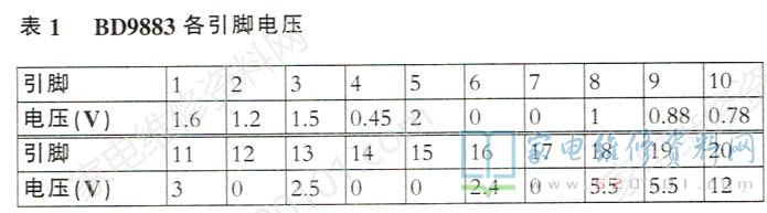

本例故障的检修中,当把Q7528拆下时开机电视机工作正常,检测该管发现漏电严重。换新Q7528后开机,电视机工作正常。BD9883各脚电压见表1。
