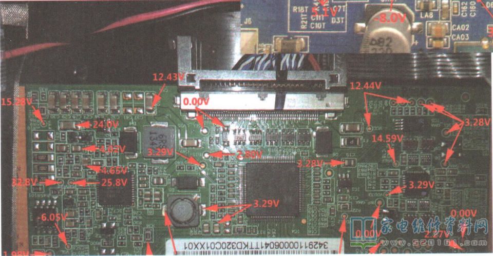

MT4601B02-1-C-2型逻辑板(对应屏型号TT4761B01-4)关键点实测电压如下图所示。(实测机型是三洋48CE590A1(AM7366M6主板))
