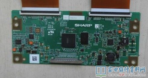

接修一台夏普LCD-40G100A液晶电视,故障表现开机右边图像正常,左边大面积反应慢、失真,并且有一根横向的半白线。根据维修经验,分解屏后,直接撕掉左边四个COF模块,并用酒精清洁干净。开机一切正常,此故障实属夏普屏通病。
当然,这个处理方法用测屏软件还是能测试出来有点干扰,但是对于电视来说,所受的影响是看不出来的;实践出真知,希望这个方法可以帮到广大维修同行们。
