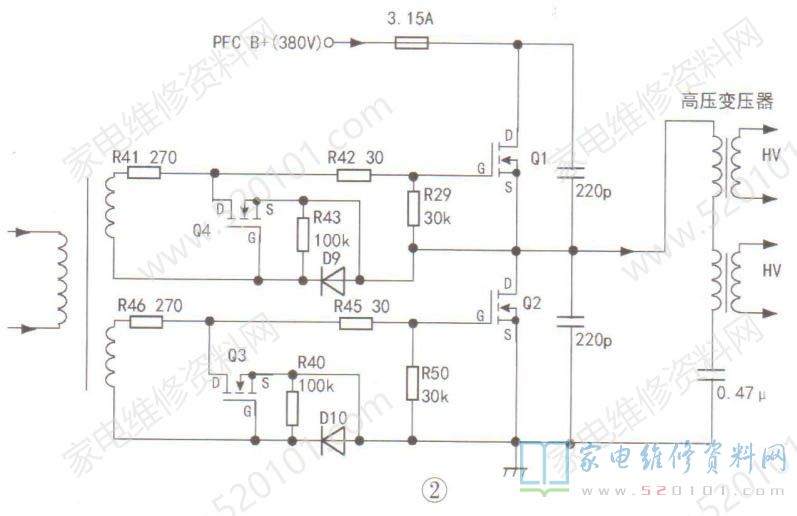

用示波器测得激励变压器的初级有幅度值为12V的驱动脉冲,可经Q1、Q2放大后输出到高压板的脉冲信号却没有(即变压器次级无脉冲信号输出),由此可见问题应在功率驱动电路中,其电路如图2所示。
用示波器测得Q1的G、S极间有正常的12V驱动脉冲,但Q2的G、S极间没有脉冲,判断Q2的G极激励电路有问题。经查,D10开路,同时发现D10所在区域的线路板潮湿(D10周边都有铜绿了),清除铜绿并烘干电路板,更换D10后开机,只听见“啪”的一声,供电保险熔断。经查Q1、Q2均已烧坏。难道还有隐患?
再仔细检查D10周边线路,发现在清除铜绿时不慎把Q2的G极外接铜箔割断了,所以当Q1导通,Q2的D极加上高电平后,Q2的G极会处于悬空状态,开机后,Q2的D.G极间的电容使其G极变为高电平,则导致Q1、Q2同时导通,引起PFC B+电压短路,因此有大电流流经Q1、Q2,从而烧坏Q1、Q2。连接好断点,更换保险丝与Q1、Q2。为安全起见,连接好背光板与高压板的连线,断开背光板上的PFC B+供电,用-组外加可调低压电源给Q1、Q2供电,同时监测送往高压板的脉冲(此时背光板和高压板的连线应接好,若所有电路正常,该脉冲幅度应接近外加的直流电压,同时还可慢慢调高外加电压,观察脉冲幅度是否同步增加,高压板有无异样。正常后再恢复PFC供电试机,保险丝先用1A的,以免有问题时故障扩大),正常。恢复线路后试机,故障排除。
D10的作用如下:当激励变压器极性为,上-、下+时,D10截止,避免此驱动电压加到开关管Q2的G极上,另外当激励变压器脉冲极性反转时,使Q3因G极为高电平而导通,释放Q2 G极的电荷,让Q2快速截止,以缩短Q2从导通变为截止的时间,从而降低功耗。该机由于D10开路,引起Q2无驱动脉冲而不工作(由于此时Q2的G、S极间并联有电阻R50,Q2内部的分布电容不足以使Q2的G极变高电平,因此Q2始终处于截止状态)。

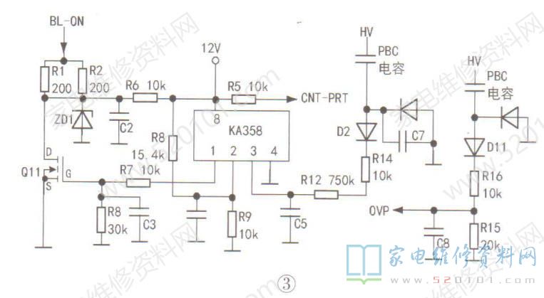

该机高压板的过压保护电路如图3所示,一路高压经印刷板的分布电容降压,该取样电压经D11整流,R16、R15分压以及C8滤波后,送给芯片SEM2106的10脚,当该脚电压超过2V时芯片进入保护状态;另一路变压后经印刷板电容降压、D2整流后,通过R14、R12送给KA358的③脚(芯片KA358是一只运放芯片),②脚外接R8、R9对12V分压,得到一个5V的基准电压。当电路工作正常时,运放芯片的③脚电压小于②脚电压,①脚输出低电平,Q1截止,不影响主板发出的BL-ON信号(BL-ON电压正常时加到SEM2016的16脚);当高压超压时,KA358的③脚电压超过5V,其①脚输出高电平,Q1导通,BL-ON信号被短路到地,背光芯片停止工作。
维修中须注意的是,该机背光电路正常工作还需要CNT_PRT电压,这个电压是由高压板.上12V供电经R5限流得到的(然后通过连线送往背光板)。如果拔下背光板和高压板的连线,背光芯片会因无CNT_PRT电压而不工作。
