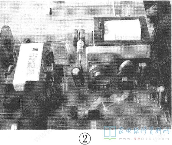

本月初,家中一台使用了13年的三洋LCD-32CA88彩电,三无。拆机初查后发现,电源IC601(VIP53)⑦脚工作电源端爆裂,如图1所示,D607(EG01C)正端有熔点。该电源板绝大部分采用贴片元件,认为维修比较困难,于是几次询问该品牌售后服务部维修,答复无集成块,换板需500多元。被逼无奈,决定先自己修修看。
上网查得三洋LCD-37CA9电源原理图与本机相同,通过分析电路图,本机24V、12V为PFC+PWM电源电路较为复杂,采用半桥驱动方式,形式与电脑电源基本相同;32V高频头电源、5V待机电源、开/待机控制、保护电路部分原理与CRT彩电基本相同,由脉宽调制、开关管及取样比较、误差放大过压过流保护等电路组成。判断该机可能是5V待机电源电路或该电路保护部分出问题,维修比较容易。
检查5V电源电路上相关元件,发现IC601损坏,光耦D516(PC123)炸裂(③、④脚间电阻为无穷大),R612及稳压管ZD7断路,稳压管ZD6和二极管D607短路。ZD7用15V/1W稳压管替换,如图2所示,D607用快恢复管MUR1100替换,因ZD6参数不详,未安装,最后在IC601上加了一块6mm厚小铝板散热。空载通电,待机时5V输出端电压为4.8V,且波动,32V输出端电压为22V,IC601⑦脚电压为10.1V,就这样工作一小时,IC601微热。通电后开机,待机电源输出的5V电压稳定,IC601⑦脚电压为13.5V ,整机工作正常。工作约半小时后IC601较热,除32V电压为30.1V外,5V、12V、24V均正常。第二天再次通电正常,试机二小时仍正常。究其原因,可能是IC601过热或ZD6击穿。个人认为,线路中安装稳压管ZD6害多益少。
