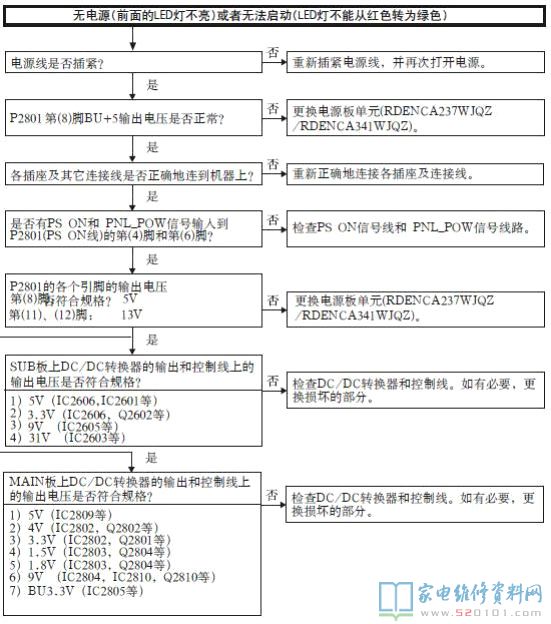

夏普LCD-46GX3液晶电视开机无反应故障维修思路
2019-06-22
作者:佚名
3175
本检修思路流程图主要针对无电源(前面的LED灯不亮)或者无法启动(LED灯不能从红色转换为绿色)的故障开始排查。
