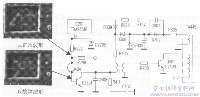

根据故障特点,改用示波器观察IC201 32脚和行推动管b极信号波形时发现,在故障出现初时行推动管b极信号波形加附图中b所示,正常波形如附图中a所示,试遥控关机时波形消失,再遥控开机时故障波形又出现。正待进一步检查分析时,突然Q401(D2499)行输出管击穿损坏。Q401独立焊接在电路板上,没有安装散热片。将新的行管加装散热片更换后,整机一直工
作正常,故障不再出现。
小结:在该机中,行推动级电压由开关稳压电源输出的+12v电压供给,待机输出级正常工作时,D302整流输出+16.5V电压,使D309截止,此时行推动管C2311c极工作电压为16V,由T444S行输出变压器供电,见附图。在正常待机状态下,IC201 32脚输出电压为0V,行推动管截止,其c极电压为12V。
在本例故障中,由于Q401行输出管没有加装散热片,长期工作后易使行输出管因热稳定性能变差,出现无规律截止现象,进而使行输出级不工作,故呈黑屏。同时因D302无输出,行推动管c极电压便下降到+12V。此时由于IC201仍处于工作状态,故IC201 32脚仍有正常的直流电压输出,但加到行推动管b极波形改变。这一点检修时值得注意。
在该机中,整机小信号处理等电路的工作电压是由开关稳压电源提供,不受行输出二次电源影响,但由于行输出级不工作,无行逆程脉冲产生,TDA9381P 31脚无沙堡脉冲形成,故图像检波异常,伴音时有时无。因此,行输出管截止,无沙堡脉冲形成,致使行激励信号波形改变是TDA9381超级芯片彩电的一个特有现象,也是造成黑屏故障的一个主要原因。而在该机中引起行管不能正常工作的主要原因,则是行输出管没有加装散热片。
