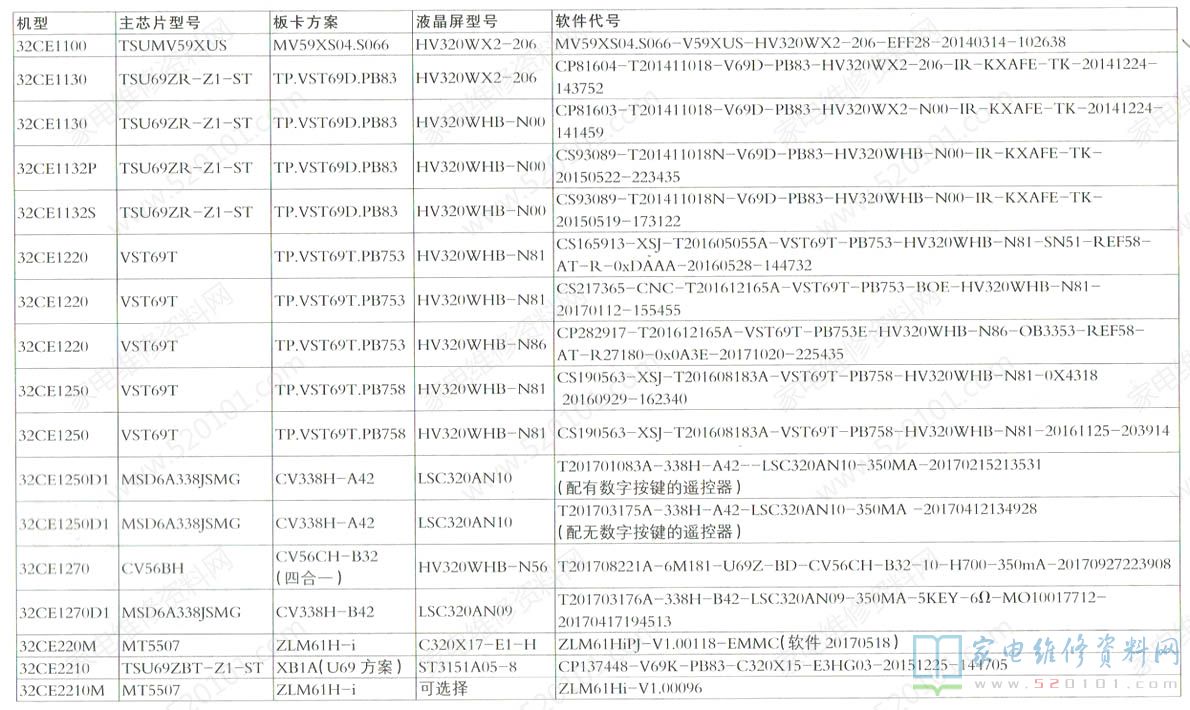

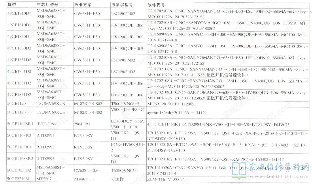

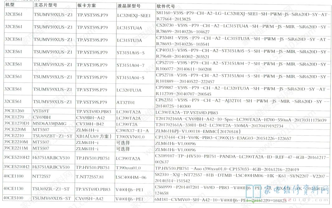

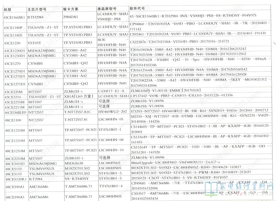

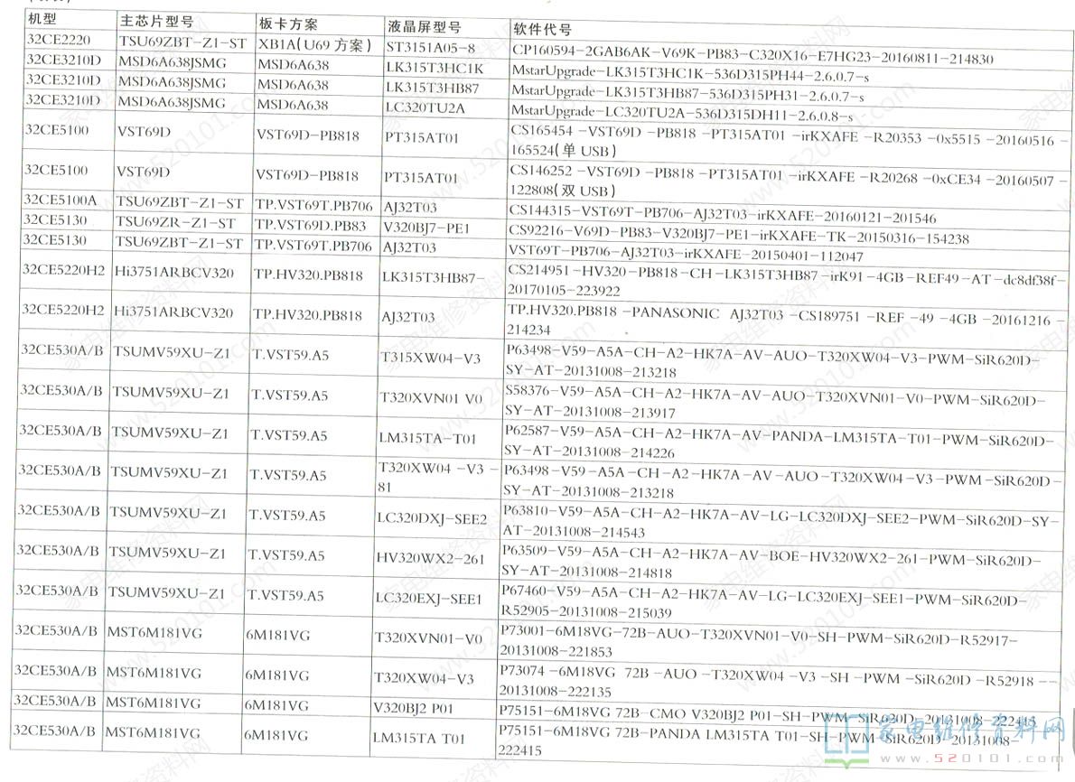

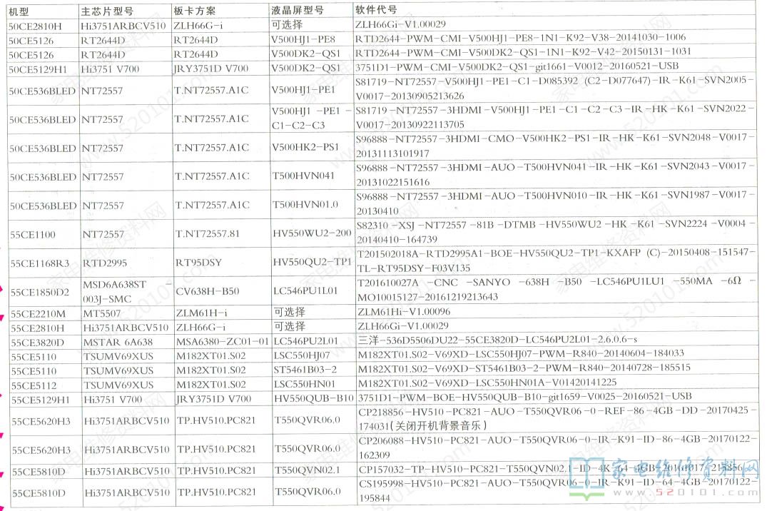

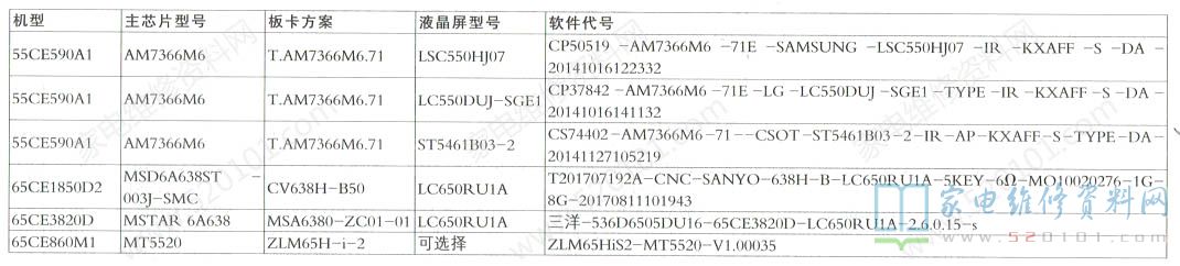

下表是SANYO三洋液晶电视的机型、主芯片型号、板卡方案、液晶屏型号、软件代号等信息对照一览表。
