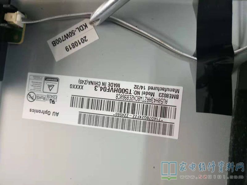

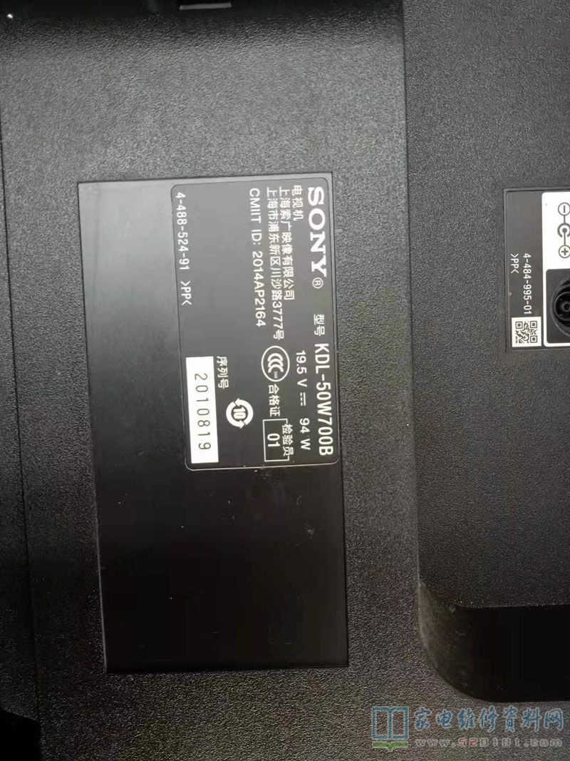

接修一台SONY KDL-50W700B
液晶电视,故障表现为灰屏,其拆机后的屏型号如下图所示。

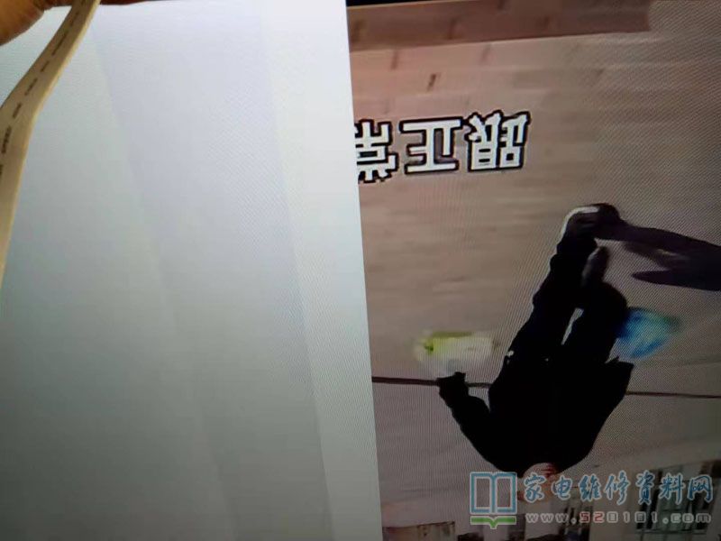

半屏正常

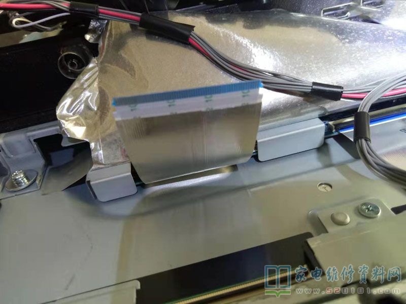

隔离左排3-9
图像基本正常
