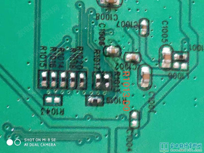

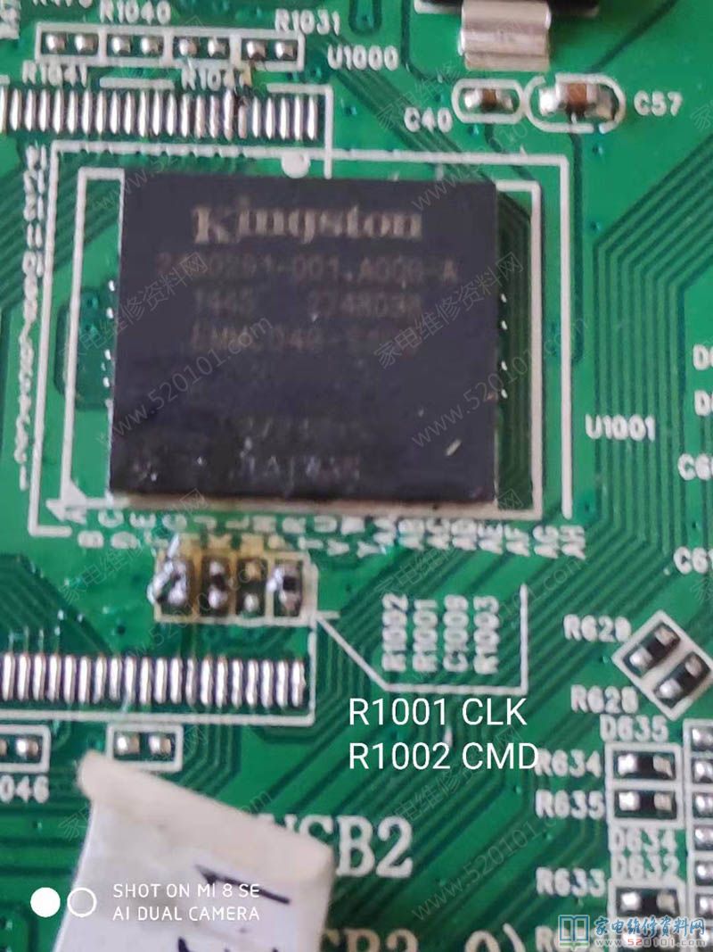

飞利浦MSD6A918-T8E 4704-M918T8-A333K EMMC点位如下图所示(正面、反面)
