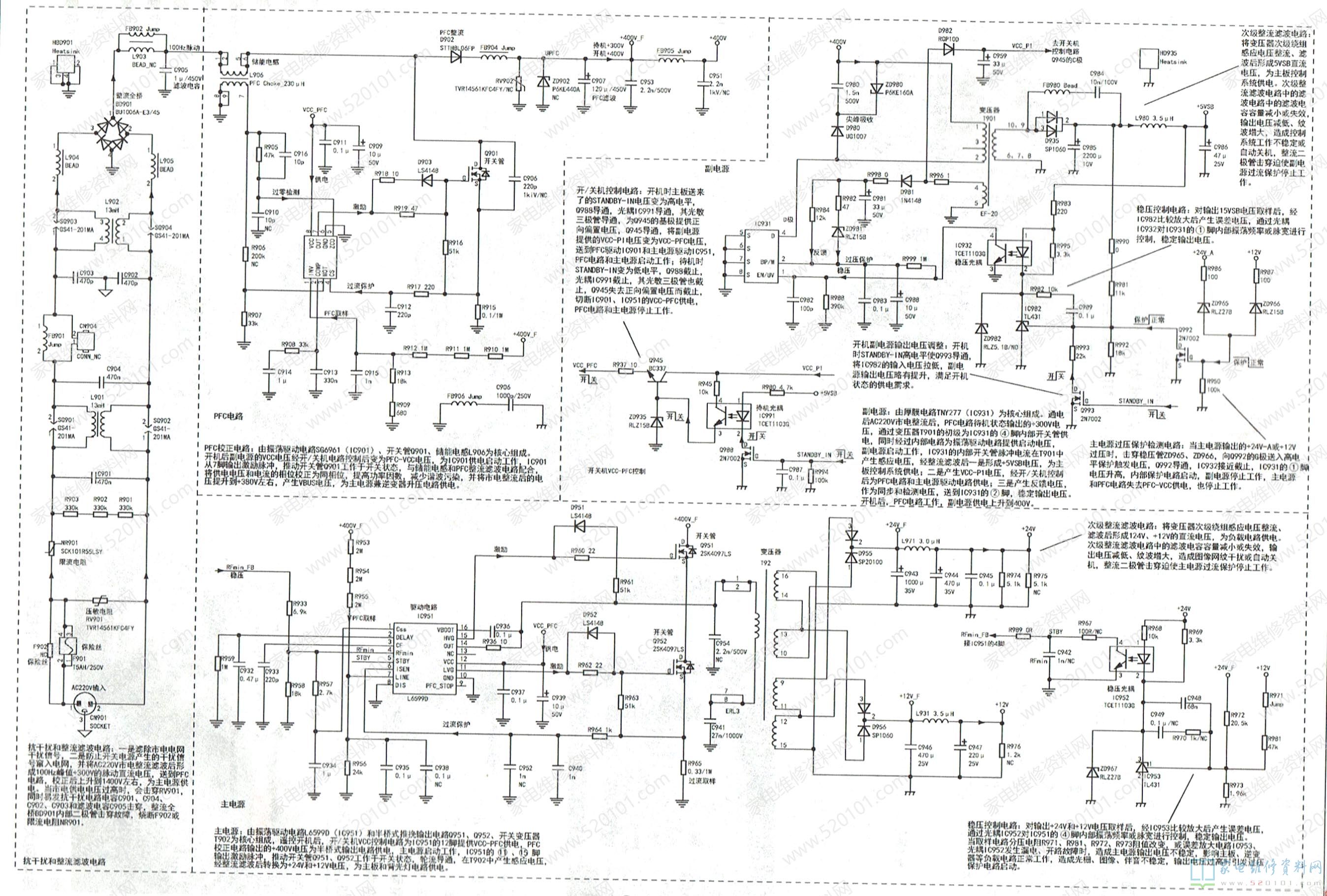

飞利浦32PFL3403液晶彩电采用的电源板,集成电路采用SG6961+TNY277+L6599D组合方案,输出+5VSB、+24V、+12VV电压。飞利浦32PFL3403液晶彩电开关电源电路原理图和维修图解见图1所示。
该电源板由三部分组成:一是以集成电路SG6961(IC901 )为核心组成的PFC功率因数校正电路,将整流滤波后的市电校正后提升到+400V,为主开关电源供电;二是以集成电路TNY277 (IC931 )为核心组成的副开关电源产生+5VSB电压,为主板控制系统供电:三是以集成电路L6599D (IC951)为核心组成的主开关电源,产生+24V、+12V电压,为主板和逆变器板供电。

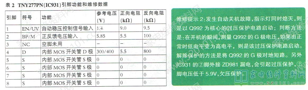

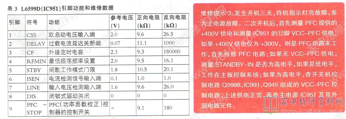

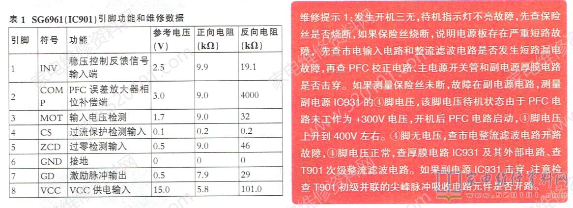

该电源板的集成电路引脚功能和维修数据见表1、表2、表3,供维修时参考。
