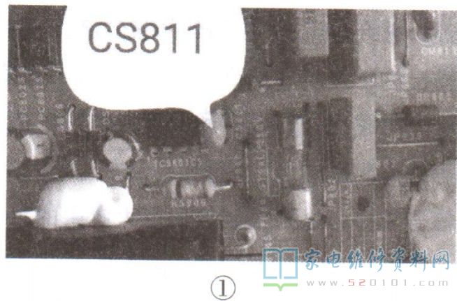

接修一台三星UA46F5080Aj型液晶电视,在使用中突然听见“啪”的一声响,随即三无。拆机检查,发现电源板上一只蓝色的瓷片电容CS811爆裂(如图1所示)。根据CS811的外围电路判断,这是一只尖峰脉冲吸收电容。由于CS811表面印有的容量标识部分已炸裂,于是按经验装。上一只220pF/1kV的瓷片电容。检查副电源其他元件,未见异常。
再次仔细检查副电源却仍没有发现问题,怀疑电源芯片受损,但换新后故障依旧。难道CS811容量选择不当?
根据经验,该电容的容量多在100pF~47OpF之间,并且认为该电容容量越大吸收尖峰脉冲的效率越好(但功耗也会增大)。尝试把cs811的容量改为100pF ,仍无效;将CS811的容量改为47pF,由于担心CS811容量过小引起尖峰脉冲过高从而击穿电源芯片,所以将电视机的输入电压降到AC150V,同时将电源板上的POW_on端接地,即不让PFC电路和主电源工作,上电后5V电压正常;改用AC220V供电,也正常;把假负载换成20Ω电阻后上电,5V电压输出仍然正常;连接好主板开机,图声正常,故障排除。

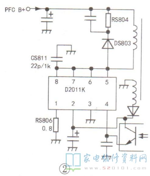

事后找到三星另一型机(副电源芯片也采用D2011K),发现这只电容的容量只有22pF,实绘相关电路如图2所示。笔者以前从未遇到过该电容采用如此小容量的,更没见过该电容容量过大会使开关电源工作不正常。是否由于D2011K的工作频率较高,若CS811容量过大,会使芯片负载过重从而进入保护状态呢?或者该电容的主要作用并不是吸收尖峰脉冲,而是和开关变压器的初级绕组形成一个谐振回路,若容量过大会使谐振频率降低,从而影响开关电源的工作状态?请高手解惑。
