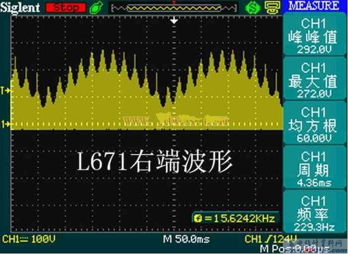

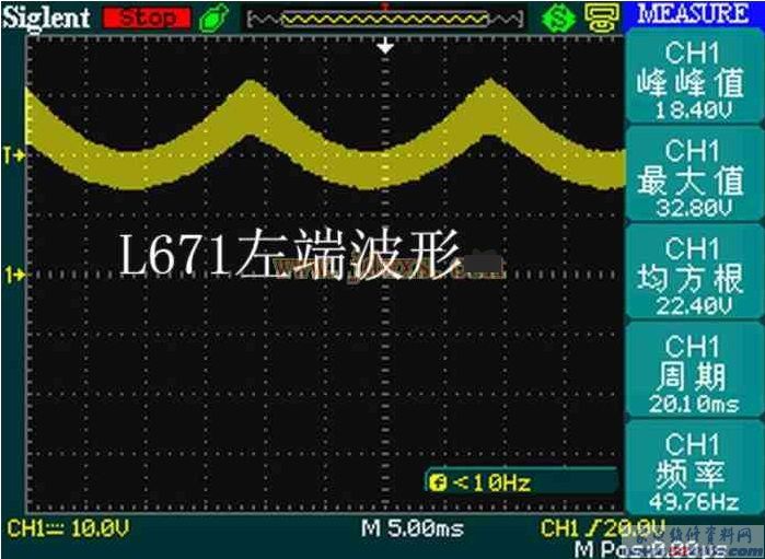

原始故障为收看中2无,无图无声,但有电。
查行b漏电,挑开行管,漏电继续,换行包依旧,误判。
再查,上阻尼管D605击穿,换,开机行幅扩大厉害。
遍翻附近二极管和电容,电感,均正常。
试调行幅电位器,r678等,行幅变化范围很小。试断开r688行幅大幅度缩小,怀疑枕校管饱和换Q673原机为c3851a换1499.
开机正常,修复。修费红黑黑。
修复后关键点波形。
