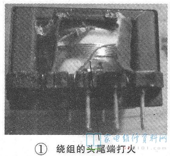

仔细排查电源板上PFC部分的元件,除了Q601、Q602( F11NM60N )外,没有发现其他元件有问题,F101保险管不安装并换上新的MOS管后试机,在原保险管引脚两端的印制板上焊接一只220V/60W灯泡,通电后灯泡很亮,难道待机的副开关电路有故障?正准备测量电源板上电压时,闻到有煳味并有冒烟现象。断电检查发现PFC电路的储能线圈L602 (0299AF SC-0905S12C )还有余烟从EY38端的引脚处冒出,测量新换的PFC MOS管12N60已经击穿,如图1所示。

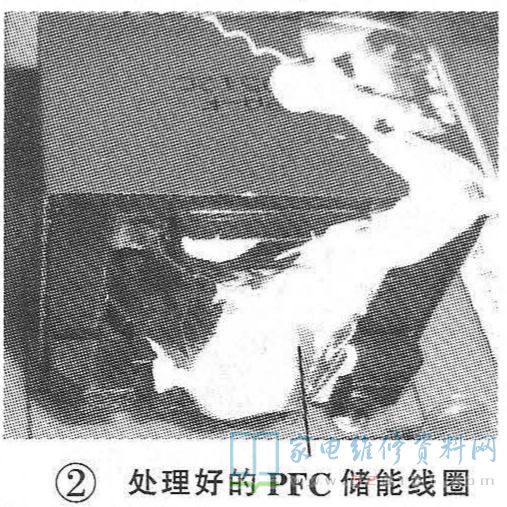

拆卸掉L601储能线圈变压器,剥开储能线圈的外层蓝色胶带,发现最外面-层线圈绕组的两引脚上端绝缘线已经烧煳变色(线圈的输入端和输出端绝缘铜线相连后打火),挑开相碰的绝缘铜线,使其绕组的头和尾相隔一定距离,然后填充绝缘硅胶,如图2所示。

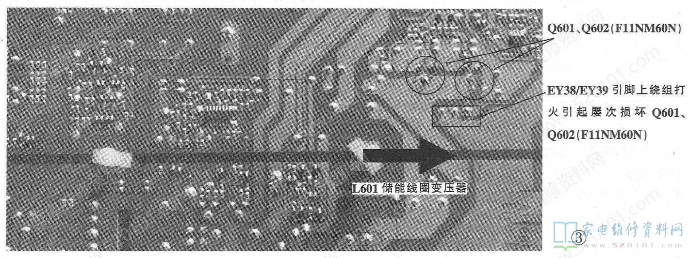

经过处理好后重新装入电路,重新换上PFC功率输出管12N60后通电,串联的灯泡不亮,观察L602储能线圈再无打火冒烟现象。测量主滤波电容两端电压310V STBY3.3V端电压为3.3V正常。强行让电源板进入工作模式时,串联的灯泡亮了一下就暗下去,测量主滤波电容两端电压上升为385V左右,测量12V和24V都正常,取掉串联的灯泡后装.上保险管,然后在电源板主开关变压器12V输出端接上假负载,通电后电源板-直工作正常,如图3所示。
虽然电源板已经彻底修好,但是心存疑惑,求解答:摘板维修时,在没有模拟开机启动电源时,电源板就只有STBY3.3V待机电路的开关变压器在工作, PFC功率因数校正电路是不会工作的,PSON没有开机信号时,在PFC电路中的管理芯片是不会工作的,没有激励脉冲电压驱动PFC功率管,功率管处于截止状态,那为什么通电就烧PFC功率管? L602储能线圈因何在待机状态下,EY38/EY39引脚上绕组会打火呢?
