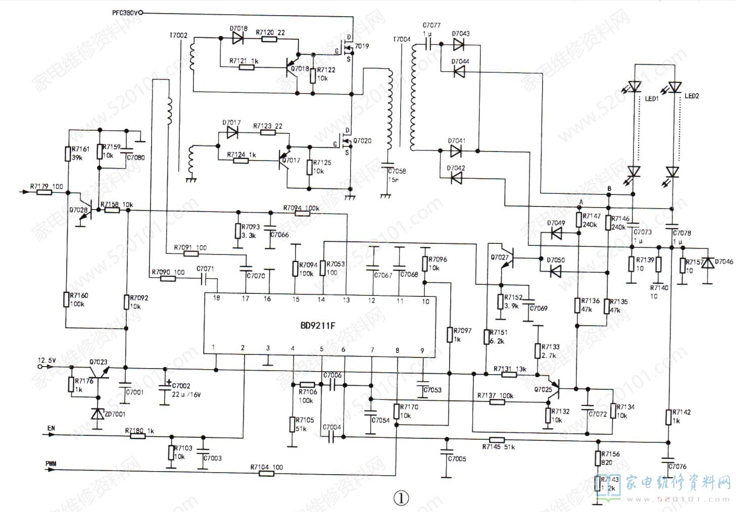

该机背光控制芯片采用BD9211F,LED灯串供电形成电路采用PFC电压供电,且LED灯串+极接地,实绘电路如图1所示。上电后,开关电源输出的12.5V电压经Q7023稳压后输出11.5V,供给BD9211F的①脚。当主板发出背光点亮信号时,芯片②脚电压大于2V ,芯片启动工作,17、18脚输出驱动脉冲, Q7019和Q7020交替进入饱和状态,T7004次级输出高频交流电压。因该逆变电路直接采用PFC380V供电,故为热地,而控制部分为冷地,所以两者需要用T7002进行隔离。
T7004输出的交流电压经D7041~D7044和C7073、C7078整流滤波后,产生约-110V电压,供给LED灯串。两路LED灯串的电流在R7139、R7140和R7157两端产生电压降,其极性是上+下-,作为IS信号经R7142送给芯片⑥脚,进行灯串恒流控制。R7146 和R7147是两路-110V电压的取样电阻。R7135 和R7136是分压电阻,其下端通过R7134接+11.5V。
Q7025及其外围元件组成灯串过压保护电路,当灯串两端电压正常时,Q7025的b极电压高于e极电压,Q7025截止, BD9211F的⑦脚电压低于1V,芯片正常工作。当灯串两端电压过高时(即A或B点的电压低于-110V),Q7025因b极电压低于e极电压而导通,芯片⑦脚电压超过1.25V,芯片进入过压保护状态。
Q7027及其外围元件组成灯串欠压保护电路,当灯串两端电压正常时,D7050和D7049反偏截止,Q7027也截止。当灯串两端电压过低时(即A或B点电压高于-110V过多时),D7050或D7049导通,Q7027导通,芯片14脚电压超过4V,芯片进入欠压保护状态。因该电路为射极跟随器,特点是输入阻抗很高,所以对灯串电压取样电路影响较小。
当芯片进入保护状态时,13脚输出高电平,Q7028导通,其c极输出低电平信号,送给主板。
芯片⑨脚是延时保护控制脚。当芯片检测到电路异常时,⑨脚输出1uA电流,对外接电容C7053充电。当C7053两端电压达到2V时,芯片停止工作。若把⑨脚接地,即可解除保护,但易导致故障扩大化,故在实际维修中去保护须谨慎。
芯片12脚是软启动端,当②脚接收到背光工作信号后,12脚输出2uA电流对外接电容C7067 充电,使LED灯串上的电压缓慢上升;④脚是RT端,外接电阻决定工作频率;⑧脚是调光控制端,控制驱动脉冲的占空比,以控制背光亮度。
LED灯串电流由并联的R7139、R7140、R7157总阻值决定。为了延长LED灯珠的寿命,实修时,可以拆除这三只电阻中的一只或两只,以减小灯串电流。
