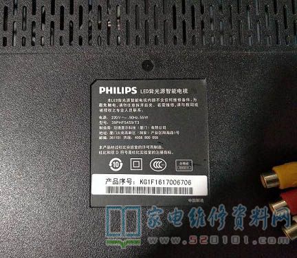

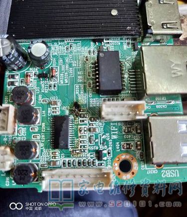

飞利浦39PHF5459/T3液晶电视如果出现无声音通病,故障点就是声音功放的12脚的C321电容短路,1脚始终是0V,更换C321之后故障修复。
