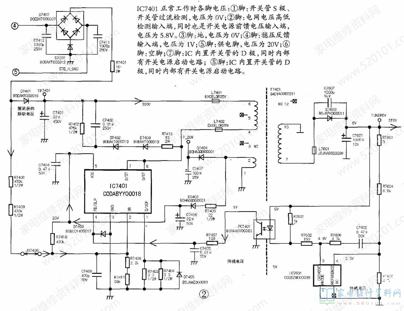

二、待机电源待机电源电路主要由IC7401、T7401、IC7601、PC7401构成。T7401 共有3个绕组:⑥-④脚为初级绕组,②-①脚为辅助绕组,⑦-①脚次级负载绕组。IC7401内部含有振荡电路及大功率开关管,振荡电路驱动大功率开关管周期性地导通和截止。
待机电源工作过程:IC7401的⑦、⑧脚内部含有启动电路,D7401整流.C7401滤波后的+300V电压经T7401的初级绕组加到IC7401的⑦、⑧脚,然后通过内部的恒流源向⑤脚外的电容C740随之慢慢上升。当⑤脚电压上升到20V时,IC内部的振荡电路开始工作,驱动IC内部的开关管周期性地导通和截止,在T7401的初级形成变化的磁场,然后通过T7401的互感作用将能量传送到次级绕组。
次级辅助绕组②脚产生的脉冲电压分两路:一路经D7403整流、C7406滤波,得到的20 V电压加到IC的⑤脚上,作为IC稳定工作时的电源电压。如果辅助绕组不能产生正的脉冲电压为vcC端补充供电,或是D7403开路,⑤脚电压就会不断地升降-升+降,变压器T7401也会发出“吱吱”的间歇响声;另一路经D7404整流、C7407滤波,产生的20V电压送往Q7701的源极,然后通过Q7701加在IC7301上,作为IC7301的供电电压。
次级负载绕组⑦、⑧脚的脉冲电压,经D7603整流、C7601 滤波得到6V电压,作为A板的待机工作电压。
待机电源的稳压电路主要由R7603、R7604、R7605、IC7601、PC7401和IC7401的④脚内部相关电路组成。该稳压电路的结构和工作过程与常见的稳压电路相同,不再分析。
开关管的过流保护:流过开关管的电流过大时,会烧坏IC内部的开关管,为此设置了过流保护电路。IC7401的①脚既是开关管的源极,又是过流保护取样电压输入脚,内接过流保护电路。R7403.R7404为过流取样电阻。当开关管电流过大时,在R7403.R7404上产生的电压升高,就会触发①脚内部的过流保护电路进入工作状态,输出控制信号关闭开关管防止烧坏IC。
图2中的R7413、D7408、D7402、R7402、C7402组成了尖峰脉冲吸收电路。在开关管突然截止时,T7401初级产生的尖峰脉冲是④脚为正、⑥脚为负,该尖峰脉冲使D7408、D7402导通,向C7402充电,同时R7402流过电流,把尖峰电压吸收。
R7408、R7409、R7406、R7411和IC7401的②脚内电路组成市电稳压的前馈电路。220V 电源经过桥式整流,但不经大电解电容滤波,以全波脉动的电压加到R7408上端,经R7409、R7406、R7411分压后,加到IC7401的前馈输入端②脚。当市电升高时,②脚的市电取样电压也升高,②脚内的前馈控制电路就会使大功率开关管的导通宽度变窄,使开关电源输出的电压不会随市电电压的升高而升高,而是保持不变,这样做可以使开关电源对市电电压稳压范围变宽。另外,电路中还将开关电源辅助绕组产生的20V电压经R7410后加到IC的②脚,因为变压器辅助绕组产生的20V电压也与开关变压器负载绕组输出的6V主电源成正比,因此,把辅助绕组产生的20V电压经R7410加到IC的②脚,也能够起到稳定开关电源输出电压的目的。

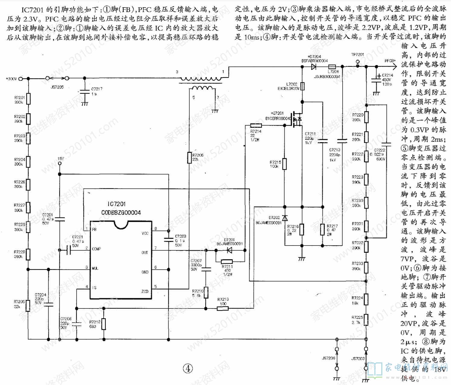

PFC电路主要由IC7201( STR-A5501A)、T7201、Q7201等元件组成,见图4。
IC7201是PFC电路的驱动控制IC,I7201是PFC电路中的储能变压器,Q7201是PFC电路中的开关管。PFC电路的工作过程:IC7201、IC7301的供电电路工作,待机电源输出的20V电压经Q7701加到IC7201的⑧脚后,集成块内部电路开始工作,产生的振荡脉冲.信号经内部电路处理和放大后,从⑦脚输出驱动脉冲加到Q7201的G极,使Q7201工作在开关状态。Q7201导通时,市电整流桥流出的电流经T7201的③脚->1脚->Q7201的D极->S极->R216、R217->地->市电整流桥的负极,在T7201初级绕组产生磁能并储存在内部。Q7201 截止时,T7201初级绕组①脚产生的感应电压为正,③脚为负,①脚的正电压通过D7204向C7214充电,使C7214上的电压达到稳定的390V以上。
R7220、R7223、R7230、R7233、R7224、R7225组成PFC电路输出电压的取样电路,分得的取样电压,加到IC7201的①脚,通过集成块内部电路的作用稳定PFC电路的输出电压。由于PFC取样电路中的电阻阻值很大,又是贴片电阻,体积很小,电阻体下表面与电路板之间的粘胶很容易出现漏电,导致电路工作不正常,遇到这种情况时,要把电阻从电路板上拆下来,清除粘胶,再把电阻装回原位即可。
开关管过流保护由R7216、R7217和集成块内部电路构成。开关管Q7201的电流流过R7216\R7217这两个电阻时,会在这两个并联电阻.上产生压降,其上的压降与开关管的电流成正比,开关管电流增大时,该电压升高。该电压经R7213加到IC的④脚电流检测输入端,当开关管的电流过大时,IC的④脚电压升高,④脚内部的过流保护电路动作,关断IC,⑦脚无驱动脉冲输出,防止损坏开关管。

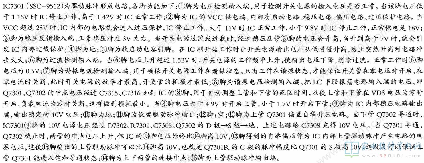

主开关电源电路主要由IC7301、T7301、 Q7301、Q7302构成,见图5。
主开关电源工作过程:和PFC电路一样,当待机电源输出的20V电压经Q7701、D7312加到IC7301的②脚后,集成块内部的振荡电路开始振荡,产生的振荡脉冲信号经内部电路处理后,分别从11、15脚输出驱动脉冲信号送往开关管Q7301、Q7302的G极,控制开关管的工作状态。开关管工作后,将能量以磁能的方式储存在变压器T7301的初级,然后通过互感作用传送到T7301的次级。Q7301位于上端称为上管,Q7302位于下端称为下管,上管的S极接下管的D极。此种电路结构,上管与下管是轮流交替导通的,因为如果上管、下管同时导通,会把PFC电源到地短路,瞬间烧坏上管和下管。因此,IC7301的11脚与15脚输出的两路驱动脉冲是反相的。
开关管Q7301、Q7302的串联中点接有LC串联谐振电路,谐振电路中的L就是变压器T7301的初级线圈,C就是电容C7312( 0.027puF/800V).开关管工作后,从串联中点输出的脉冲电压加到LC串联谐振电路的输入端。
LC串联谐振电路的特点是:当加在LC串联电路上的信号电压与LC串联谐振电路自身的谐振频率相同时,就会产生串联谐振。串联电路的优点是输入阻抗最小,电流最大(即L和C中流过的电流相等且同为最大),L和C上的电压最高(比串联电路两端的总电压还高很多倍)。本机就是利用LC串联谐振电路的特点实现电源输出电压稳定的。
在本机的开关电源中,当变压器T7301的初级电感与C7312发生串联谐振时,变压器初级流过的电流最大,变压器初级线圈两端的电压最高,此时能在变压器次级获得最高的输出电压和最大的输出电流。稍微改变IC7301输出的驱动脉冲频率,使加在LC串联谐振电路两端的交流电压频率随之同步改变,LC串联电路就会稍偏离谐振频率,变压器次级输出的电压和电流就会随之同步变化。因此,连续改变IC7301输出的驱动脉
冲频率,就会连续改变LC串联谐振电路偏离串联谐振点的频率,使变压器次级输出的电压和电流得到调节,达到调节开关电源输出电压高低的目的。
图5中的R7506、R7507、R7508、IC7501、PC7301和IC7301的③脚内部电路组成主电源的稳压电路。该稳压电路通过对主电源输出的12V电压的取样、放大等处理后,从IC7301的②脚输入反映输出电压变化的误差信号,该误差信号经集成块内部电路处理后去控制振荡器的振荡频率,使IC7301的11、16脚输出驱动脉冲信号频率随输出电压变化,最终实现输出电压稳定。
主电源工作后,T7301次级15、16脚输出的脉冲信号经D7504整流C7508滤波后,得到12V电压;⑨脚输出的脉冲信号经D7501整流、C7502、C7517滤波后,得到17V电压;11、12脚输出的脉冲信号经D7503整流、C7503滤波后,得到32V电压。
主电源中,IC7301的①脚外接元件组成主电源中开关管供电输入电压的检测电路。来自PFC电路的390V电压经R7303.R7305后分为两路:一路经R7306.R7307分压后得到约2V电压加到IC7301的①脚;另一路经四只稳压管D7308、D7309、D7310、D7311和电阻R7313加到Q7303的基极。正常情况下,由于Q7303基极.上的电压低于导通电压,故Q7303截止。当PFC电压异常升高时, Q7303就会因基极电压上升而饱和导通,使IC7301的①脚电压下降到0V ,然后通过其内部电路使IC7301进入保护状态,以防止PFC电压过高损坏主电源。

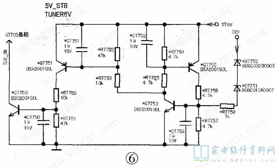

Q7752、Q7753、Q7751、Q7750等元件组成32V过压保护电路,见图6。
主电源输出的32V电源电压,为灯管的逆变电路供电。如果32V电源过高,就会损坏逆变电路和灯管,因此设计了如图6所示的32V电源过压保护电路。
该电路以待机6V为电源供电。32V电源电压经稳压二极管D7752、D7751和电阻R7758加到Q7753的基极。32V电源电压正常时,Q7753、Q7751、Q7750截止,对主板来的电源开“TV-SUB-ON"高电平指令控制电路Q7702的工作状态没有影响,电路正常工作:当32V电源电压过高时,D7752、D7751击穿导通->Q7753、Q7752导通、Q7753进一步导通.Q7751.Q7750导通,Q7750导通后将把来自主板的开机高电平下拉到低电平,BWT主电源和PFC电路的驱动集成块IC7301IC7201的供电被切断停止工作外,电源中的两个继电器的触点也自动断开,从而使PFC电路和主电源停止工作,有效防止了逆变电路过压损坏。

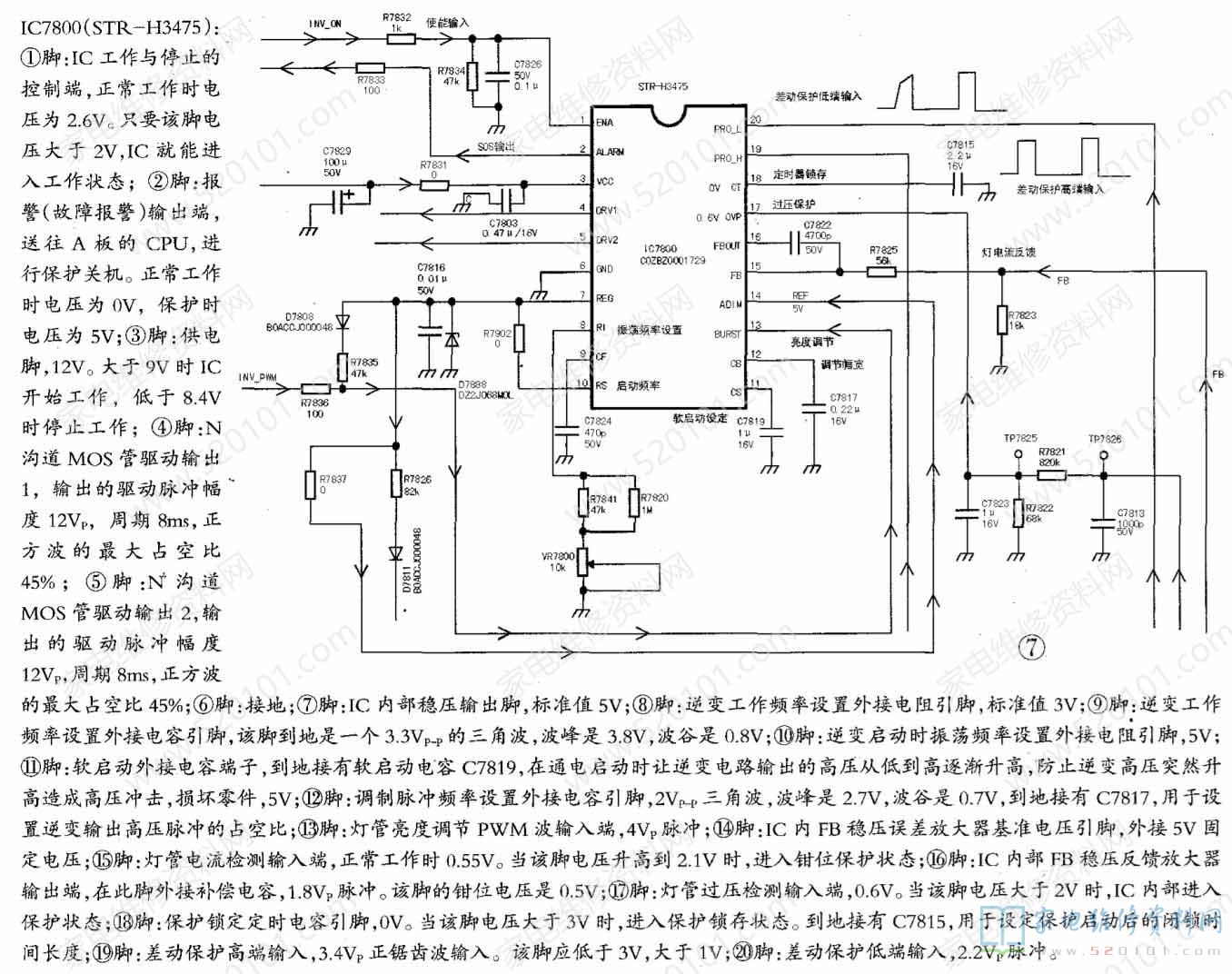

电路结构见图7。图中的IC7800为逆变脉冲形成专用集成块,内置振荡、过压、过流保护等电路,工作频率为50kHz。
工作过程:电源板送来的12V电源,加到IC7800的③脚vCC端,A板来的高电平指令加到①脚,A板送来的灯管亮度调节PWM波加到⑧脚,这三个条件满足后IC开始工作,从④脚和⑤脚输出一对互为反相的12Vp的驱动脉冲,去驱动后面的功率电路。IC内部有5V稳压电路,从⑦脚输出稳定的5V电压,经R7902设定逆变电路启动时的工作频率。灯管启动时需要逆变电路输出比正常工作时高得多的逆变高压加到灯管上,否则灯管不能启辉。2.逆变驱动电路

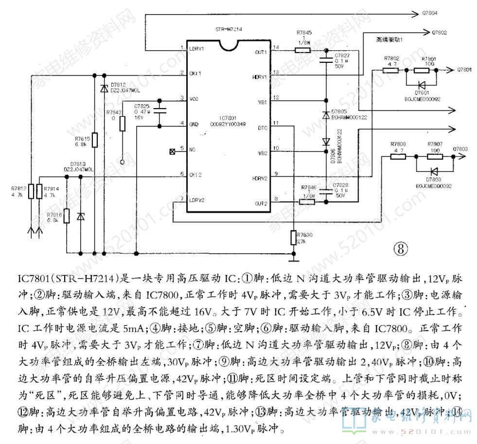

电路结构见图8。该部分电路的作用主要是对逆变脉冲形成电路输出的脉冲信号进行放大,以满足后面功率放大电路的要求。工作过程: 来自逆变脉冲形成电路的脉冲信号从IC7801的②、⑥脚输入,放大后从①、⑦、13、⑨脚输出,然后分别送往由Q7801~Q7804组成的全桥功率放大器进行功率放大。需要说明的是,IC7801在电路中只不过相当于普通CRT彩电中的行激励电路,其输入信号的频率是不变的,变化的是信号的幅度。正常情况下,只要其供电电压正常,有正常的脉冲信号输入,就应当有正常的脉冲信号输出。

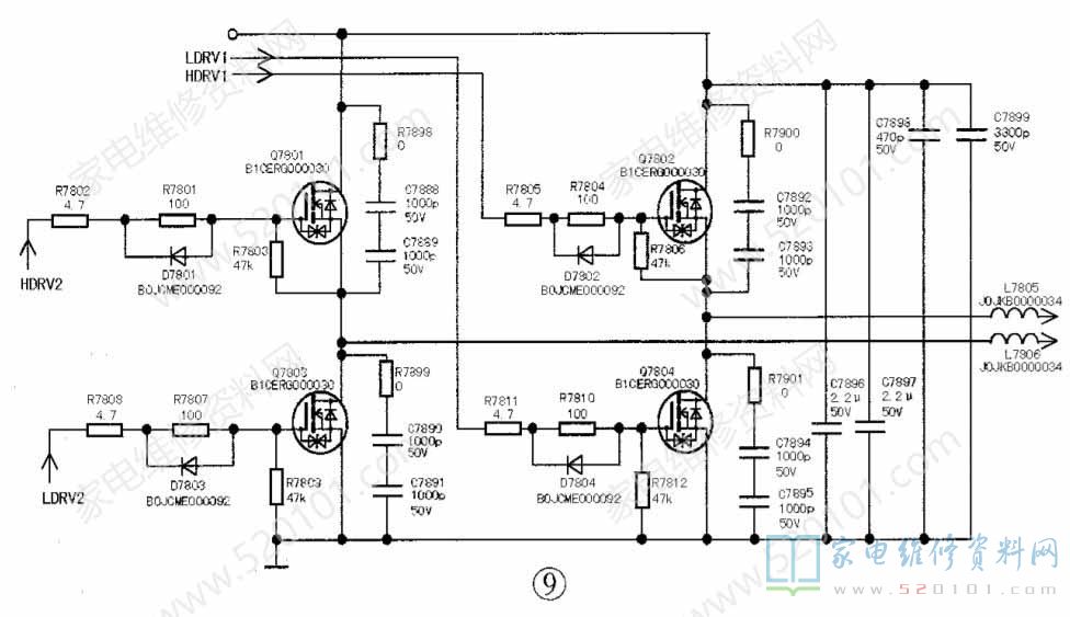

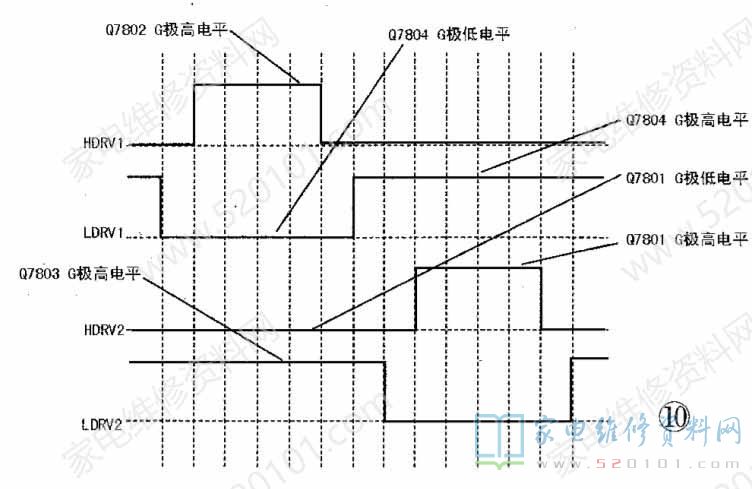

电路结构见图 9。IC7801的①脚输出lDRV1,驱动全桥管的Q7804;⑦脚输出LDRV2,驱动全桥管的Q7803;⑧脚输出HDRV1 ,驱动全桥的Q7802,⑨脚输出HDRV2,驱动全桥的Q7801。图10给出了全桥4个大功率管的驱动信号时序图。
全桥电路的4个大功率管子,有两个下管Q7803、Q7804,有两个上管Q7801、Q7802,两个下管的S极接地,因此给两个下管的G极加到地为12V的驱动脉冲即可,但两个上管则不同,两个上管的s极接在两个下管的D极上,在正常工作时两个下管的D极有32Vp的脉冲,要想让两个上管正常工作,加在两个上管G极的驱动脉冲要比32V脉冲高出12V才行,这样一来需要加在两个上管G极的驱动脉冲幅度是44V,但IC7801的供电是12V,因此设计了自举升压电路。图8中的D7805、C7827组成一套自举升压电路为Q7802升压。D7806、C7828 组成另一套自举升压电路为Q7801升压。12V电源加在D7805、D7806的正极,当下管Q7804导通时,12V电源对C7827充电,充电通路是:12V正极->D7805-> C7827->Q7804->地,给C7827充上12V电压。当Q7804截止、Q7802导通时,Q7802的S极电压为32V,这个32V电压与C7827上充有的12V电压串联相加为44V,加在IC7801的12脚(VB1端),为IC内高端驱动电路1 (HDRV1)供电,确保IC7801的13脚输出的驱动脉冲可以高达44Vp,这就确保了加在上管Q7802 G极的驱动脉冲幅度始终比S极高12V,满足大功率MOS管对G-S极间驱动脉冲幅度i2V的要求。同理,D7806、C7828组成的自举升压电路,升压得到的44V脉冲电压,加在IC7801的10脚( VB2端),确保IC7801的9脚输出的驱动脉冲到地幅度可以高达44Vp。电路正常工作时,4个大功率管两两串联,两个串联的中点电压即是全桥驱动的输出端,两个中点到地的电压是变化的,有时是高电平32Vp,有时是低电平OV。而自举升压电路得到的自举电压,是骑在中点电压之上的,与中点电压的关系是水涨船高的关系,但始终比中点电压高12V。因此,实际测量波形时,会发现IC7801的VB1和VB2脚电压波形与四个大功率管的两个中点电压波形相同但电位高12V。4个大功率管的两个中点电压在任何时候都是互为反相的,当右边的中点输出高电平时,左边的中点肯定输出低电平;反之,左边的中点输出是高电平时,右边的中点肯定输出低电平。在这两个中点电压之间,输出的是推挽电压,通过串联的电容加在高压变压器的两端。
在图10中的左半部,只有Q7802和Q7803的G极加的是高电平,这两个管子同时导通,Q7802导通从s极输出32V电压加在高压变压器的上端,Q7803导通,其D极把高压变压器的下端接地,因此这两个管子输出的32V脉冲电压加在了高压变压器的两端,上端为正,下端为负。在图中的右半部,只有Q7801和Q7804的G极加的是高电平,这两个管子同时导通,Q7801导通时s极输出32V电压加在高压变压器的下端,Q7804导通,把高压变压器的上端接地,这样一来,加在变压器初级的脉冲电压反相,上端为负,下端为正,实现了加在变压器初级的电压是交流电压的目的。
